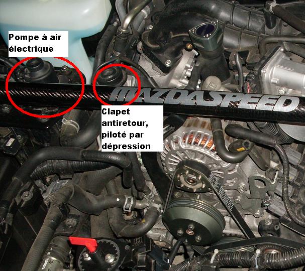

j'ai une p'tite question au sujet du collecteur....voilà ! a quoi sert le tube en acier qui par du collecteur vers le haut du moteur ? :??: Merci d'avance car je viens de m’apercevoir qu'il y a une légère fuite et donc c'est peut être la cause du défaut voyant moteur au tableau de bord.....

En faite pour dire juste il par du haut pour aller vers le collecteur :D
C'est la pompe à air, elle envoie de l'air dans le collecteur à froids pour accélérer la montée en température du catalyseur et donc son efficacité.
A froids en l’entends tourner parfois ça dure quelques minutes voir quelques secondes...
Tu la trouvera sous le capot a gauche quand tu est en face de la voiture, juste devant le bocal de lave glace.
La pompe est relié par une durite sur un clapet antiretour qui doit empêcher les gaz d’échappement de remonter dans la baie moteur.
Effectivement si tu as une fuite la, une partie des gaz d’échappement vont sortir de la ligne avant la lambda no1, et donc tu peux avoir un défaut sur cette sonde.

Donc il faut que je fasse le nécessaire pour éliminer cette fuite.

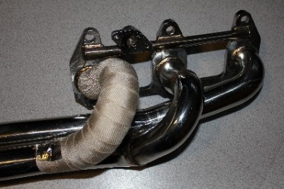

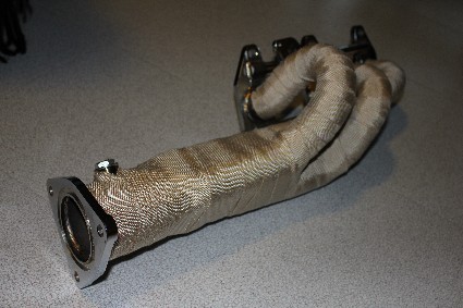

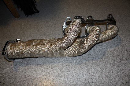

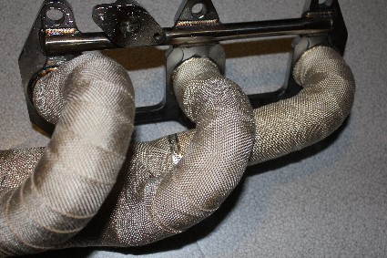

bon voilà quelques photos de mon collecteur qui est depuis monté sur ma 8.....p'tit oops toujours le voyant défaut moteur. :??: :p[/attachment]
PS: je vais regarder la sonde qui se trouve sur le collecteur.
j'en ai profité pour mettre de la tresse autour du collecteur pour diminuer la température dans l'habitacle moteur, pour info au début ça fume un peut et puis + rien.....je trouve assez efficace....

Très beau travail la bande thermique autour du collecteur. :clap:

ouaipe, c'est exactement qu'il me faudrait sur le mien aussi !
tu fais rien le week end prochain Fab ? :D
fabdesign
Messages : 1058
Re: Montage du collecteur
Message par fabdesign »
Apporte le moi puis je te le fais, il me reste de la bande thermique (avoir si assez ou pas)....sinon on se voit a la sortie "dans le 27 avec Gauthier". :salut:
Pour info, c'est assez simple a faire sauf qu'il faut bien se protéger car après sa pique par tous....mettre ses EPI... :D :D :D

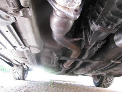

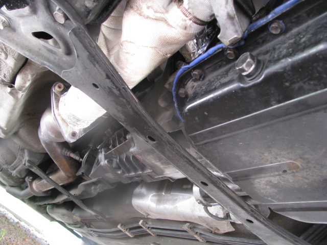

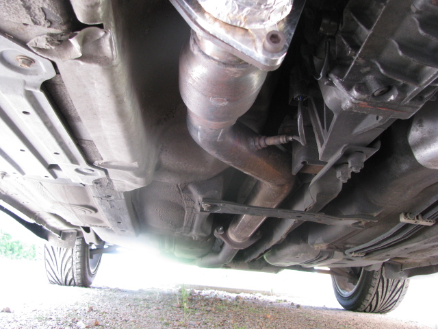

bon suite au changement de la sonde lambda, j'en ai profité pour faire une p'tite photo du dessous, en espérant que l'un d'entre vous va reconnaître cette pièce d'échappement "décata ou cata" voici ma question....merci d'avance.
voici les photos :
Tu n'as plus de témoin ?
Ta partie cata ressemble à un cata sport sur mesure sans sourdine, tout simplement.
