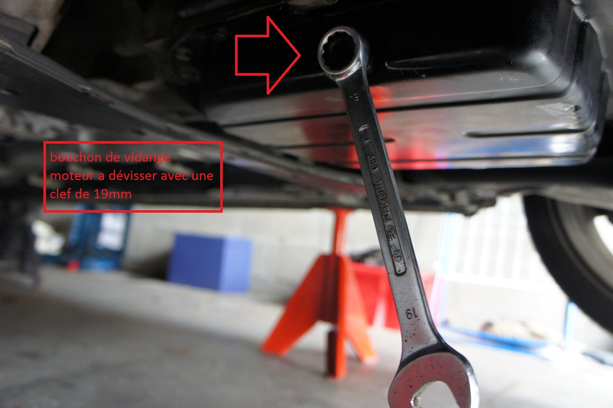

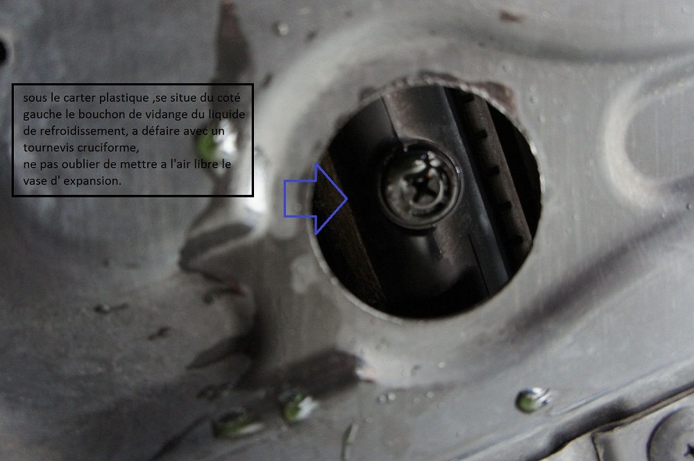

bouchon de liquide refroidissement !
attention pour le liquide refroidissement mazda n' est pas miscible avec les autres produits ! et lors d' une vidange il en reste environ 1 litre qui ce balade, si possible toujours remettre celui d' origine.
une rx8, une route, 8500tr = du bonheur

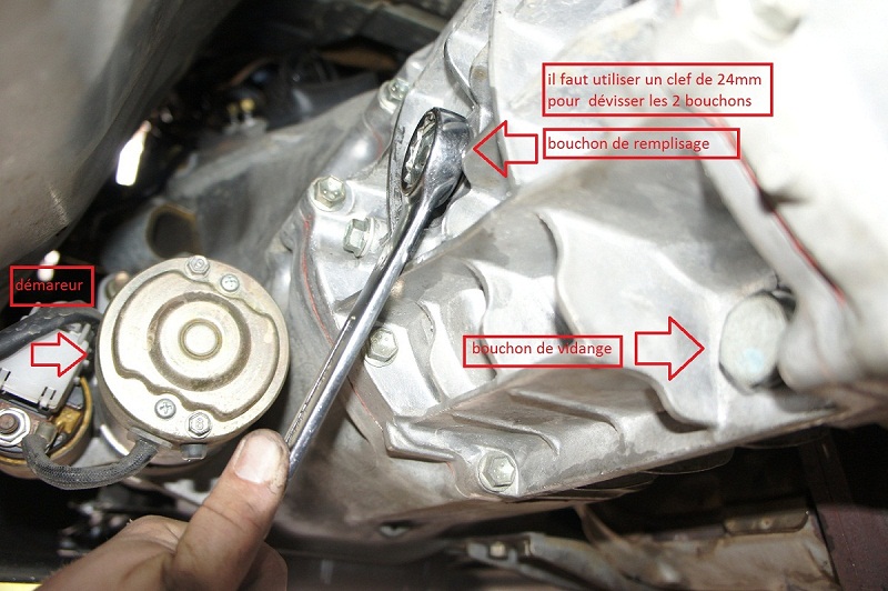

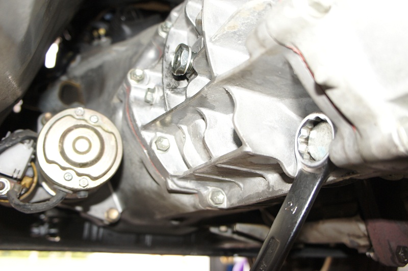

Re: -DIY- Vidange + Révision "home made"
vidange boite de vitesse.

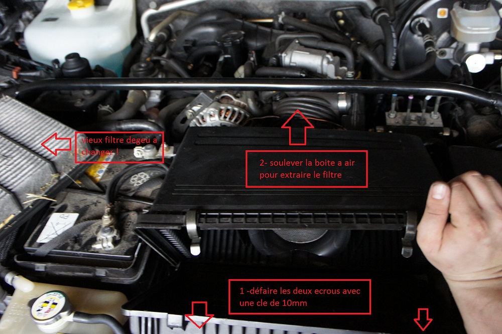

filtre a air moteur !
il faut forcer quand même pas mal ! (mais pas trop )

si vous voulez plus de photos faites le moi savoir, j ai encore la voiture sur cale ! je n' ai pas fini !
pour le remplissage de la boite il faut de l'huile : 75w90API GL4 ou GL5 (1.75 litre) dixit le manuel d’entretien pour une boite manu .
pour le liquide refroidissement : après la vidange, et une foi qu il est chaud, il faut faire tourner le moteur a 2500tr/min pendant 5 minutes puis a 3000tr/min pendant 5 minutes, ensuite relâcher et éteindre le moteur vérifier qu'il n' y est pas de fuite sur le circuit ! attendre un peu puis regarder le niveau! environ 5 litre a la vidange.
pour le moteur : une vidange sans filtre 3.3 litres
                                  vidange plus filtre 3.5 litre
                                  vidange plus intervention sur radiateur d'huile 5.8 litre ou 6.7 litres pour la 230ch.
