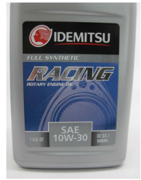

Ca fait 14 ans que ca crame des moteurs de 8 mais bon...
L'idemitsu est une huile specialement developpe pour le rotatif, donc normalement prevue pour cramer sans trop de depot.
Elle est peu connue en europe car non dispo officielement, mais tres presente dans le monde du rotatif au japon et USA ou elle est dispo normalement (je la trouve a 110$ les 12L), apres perso je n'ai pas teste, j'ai prefere le Sohn.
Il est bien specifie rotary engine... sur la dex, que dalle, on peut la mettre dans n'importe quelle bagnole.
