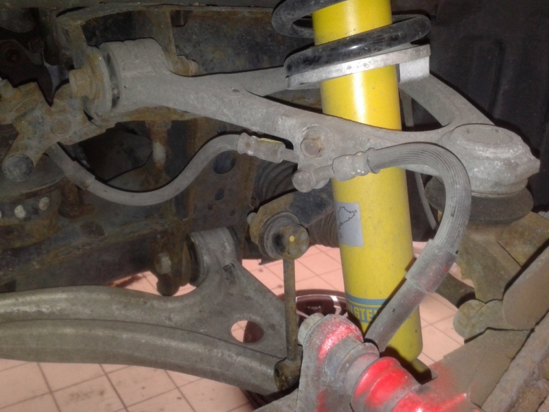

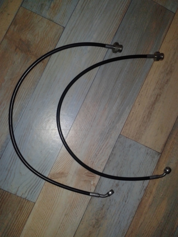

J'ai un petit soucis avec les durites goddridge que j'ai reçu. Les durites d'origines sont en deux parties, et les nouvelles en une seule. Est-ce le cas aussi pour ceux qui ont changé leur durites ?
Le mécano n'a pas voulu mes les installer. Il m'a montré qu'elles pendront bien trop bas et seront donc succeptible de se faire arracher par une connerie sur la route. Et il a peur qu'en les attachant sur leur milieu avec un clip metallique, ce clip finisse par abimer la durite.
Un retour par ceux qui ont déjà fait l'opération?
Merci!
Ca n'engage que moi mais j'aurai monté ça normal, ils ce sont un peu torturé l'esprit a foutre un Té de raccordement... tu fou 2 rislans sur le bras de suspet, éventuellement tu tente de protéger la surface en contact avec le bras et voilà.j'ai jamais vu de kit avia en plusieurs partie, c'est anti perf.
oui je comprends pas cette histoire de 2 parties ?
faudra que je vérifie lors du prochain démontage de roues.
mais les goodrige avait été posé par un garageo, et ils n'ont pas eu ce problème ![]()
