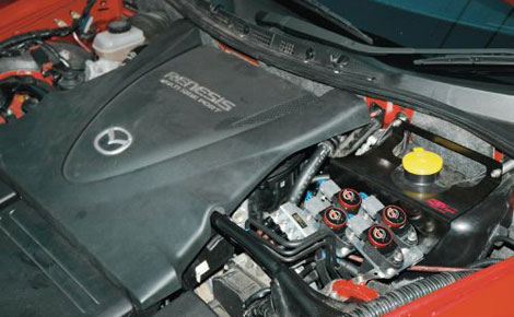

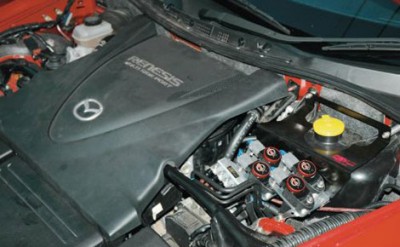

ERX8 a écrit :
Article trés interressant au demeurant. Cependant j'ai une confiance extrémement diminuée du BHR et de l'un de ses accolytes, donc j'aurai tendance à lorgner du côté de chez R-Magic par l'intermédiaire de Kotetsu si j'étais à votre place.
A bon entendeur :salut:
R-Magic proposent des bobines Okada Project avec un kit de reloacalisation mais uniquement prévu pour les conduites à droite. Je peux livrer tout ça bien sûr.
EDIT: suite à un message l'administrateur de Rotary Heaven j'ai édité mon message car apparemment mes propos sont surveillés et de plus mal traduits et interprétés... Certains devraient apprendre le français au lieu de tout miser sur google traduction... :ok:
Dernière modification par Kotetsu le 25 févr. 2011, 11:00 AM, modifié 3 fois.

Kotetsu a écrit :
R-Magic proposent des bobines Okada Project avec un kit de reloacalisation mais uniquement prévu pour les conduites à droite. Je peux livrer tout ça bien sûr. Ce qui me fait marrer c'est que au Japon les gens qui montent des bobines montent tous du Okada ou de l'OEM neuf et sur le forum Rotary Heaven le seul qui a critiqué Okada dans un de mes post est un fan de BHR qui sont le partenaire n° du forum, comme par hasard. Bien que je ne désire pas critiquer BHR, je vois que quand même qu'ils ont trouvé un très bon moyen pour vendre cher des bobines prévues pour leur trucks yankees qui sont loin d'être des modèles de fiabilité...
Pourquoi prévu uniquement pour les conduites à droite??? :??: :??:
Re: bobines d'allumage modifications et solutions
ben R-Magic = JDM et au Japon ils ont le volant à droite.

cherchez l'erreur
Kotetsu
Messages : 1419
Message par Kotetsu »
Merci Eric,
C'est bien ça, le kit n'est pas comptible avec les conduites à gauche hélas. Cependant il doit sans doute être possible d'adapter la plaque sur la quelle sont posées les bobines en se passant simplement de la plative d fixation au tablier. Je peux me renseigner si du monde est intéressé mais ce sera de toute manière une solution un peu couteuse.
