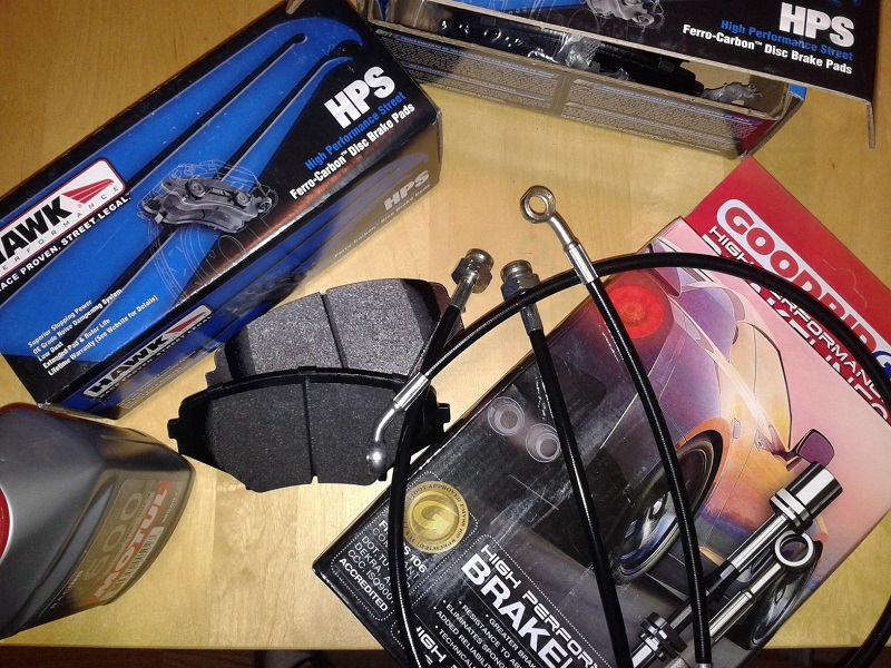

Ayé, j'ai reçu mon matos ^^
Reste plus qu'à prendre rdv pour l'installation.
