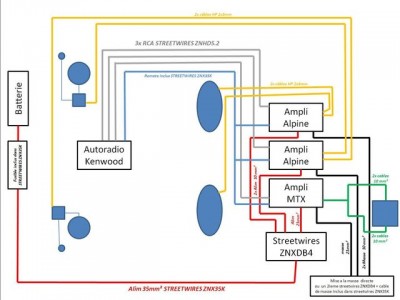

schéma de cablage envoyé par MP. je ne savais pas si tu voulais le mettre ici ou si c'est top secret... :oups:

Voilà je schéma de ma sono fait par pierro ;) :merci:
Câblage de ma sono
Câblage de ma sono

yep j’espère que c'est assez clair?
Oui très clair! Par contre sur les rca streetwires je ne vois pas le fil remote sur les photos.. Autant sur d'autres marque tu le vois bien, mais sur ceux la, pas du tout... :??:
pierrot90
Messages : 3005
Localisation : Nommay (25)
Message par pierrot90 »
oui oui, mais si tu regarde mon schéma, le remote est inclus dans le pack "alim". ce qui est logique si on réfléchi car c'est une commande d'alimentation et non un signal audio.

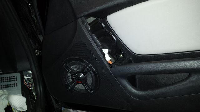

Apparent ou pas? Les hps ou pas?

Moi je dirais oui mais sans la grille.

Je trouve que ça ne s'intègre pas, le rendu n'est pas flatteur selon moi :??:
