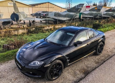

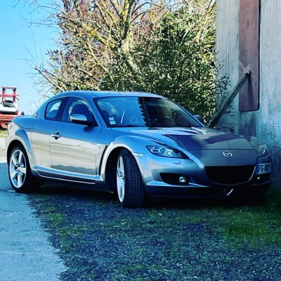

Achetée 2800€ moteur HS, cette 8 a 80000 kms et démarrait encore mais grosse fumée blanche et aucune puissance = rotor arrière + plates + housing hs.
J'ai terminé le rebuild et ça tourne au poil, en jouant à faire un hybrid qui fonctionne bien
- Plate centrale de 231.
- Gears + bearing de 231.
- Porting de 231.
- Collecteur d'échappement Maximworks
- Bobines HP Ignition.
