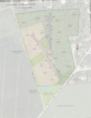

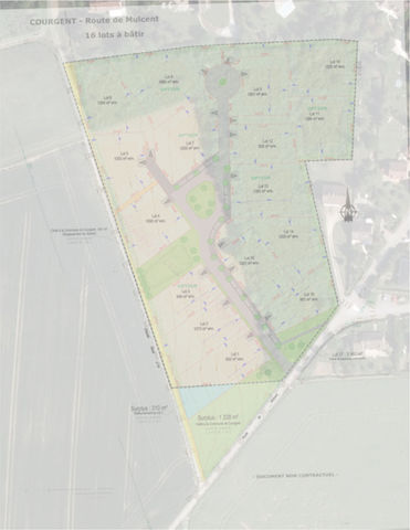

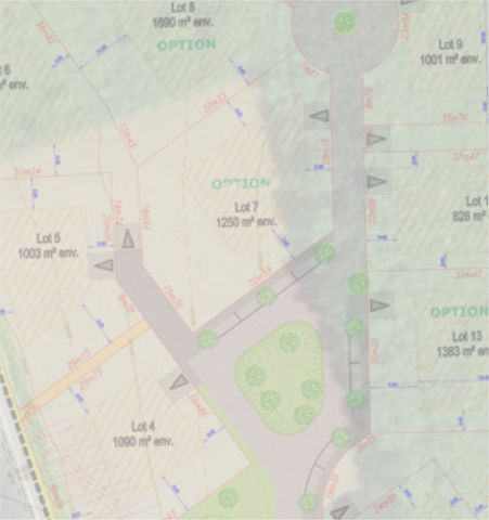

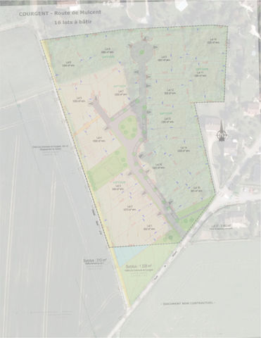

J'ai fait un petit montage entre google maps et le plan du lotissement.
Lotissement
Lotissement
Mon futur terrain
Mon futur terrain

Oui en effet... Tu as quand même un bout de règlement quelque chose, ne serait-ce que pour savoir a combien de m2 tu as le droit ?
Nous ça avance bien les fondations :-)
Messages : 5979
Re: Construction maison individuelle
J'ai eu tous les documents sur le lotissement et le règlement de lotissement et les extraits du PLU. J'ai droit à 280m2 sur le terrain donc il y a de la marge avec le type de maison que j'ai choisie...
Coté clôtures je vais pouvoir faire ce que je veut avec 2m en hauteur (mini 1m20 maçonnée), ça va faire beaucoup de béton à faire car il y va y avoir environ 150m de clôture...
J'ai fait la mise à jour sur Kozikaza avec l'implantation possible de la maison sur les terrains qui vont servir au lotissement.

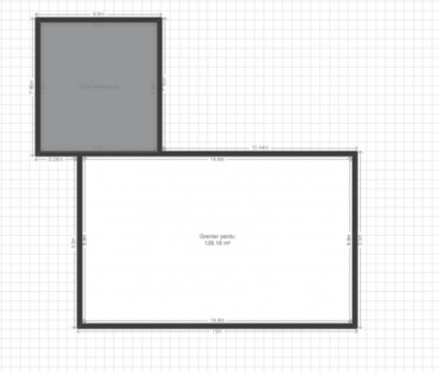

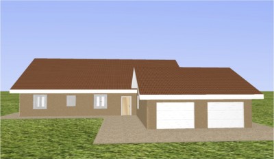

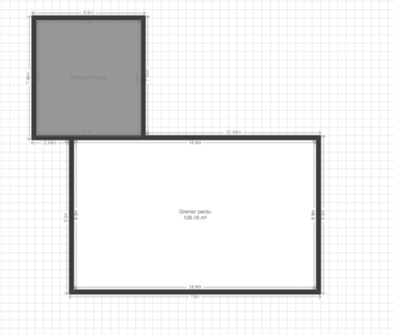

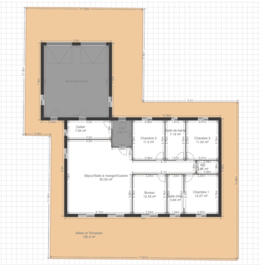

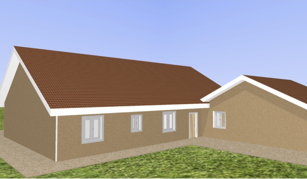

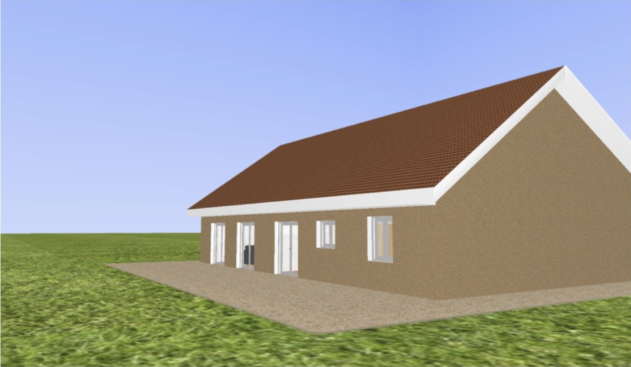

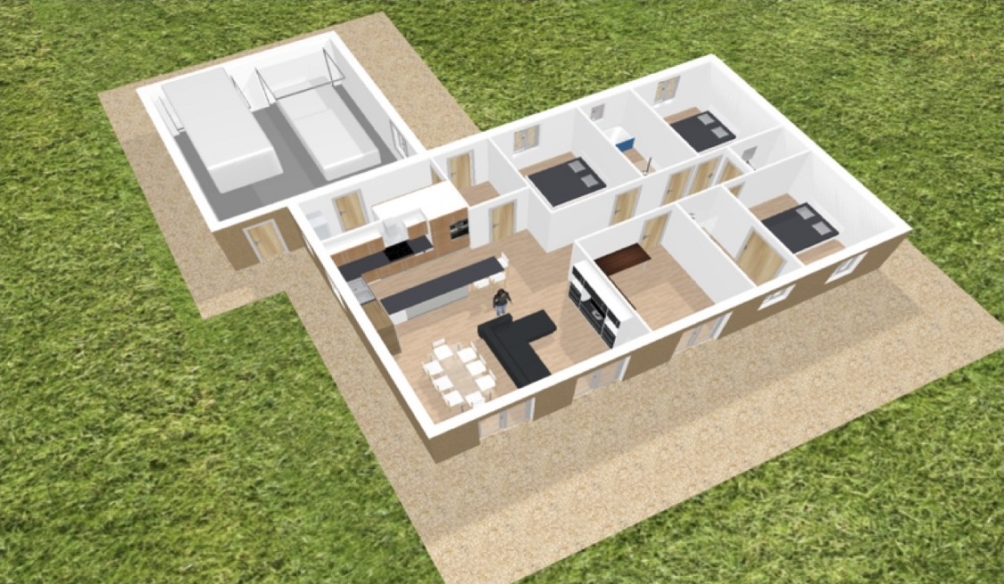

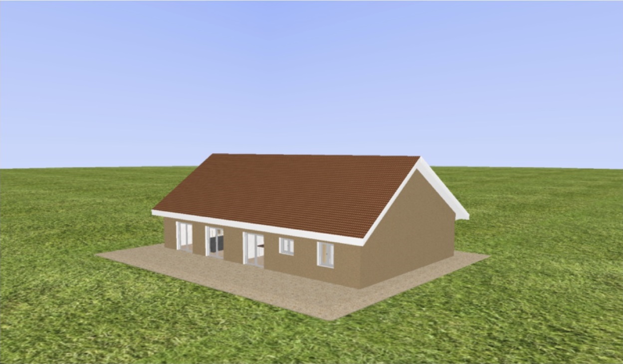

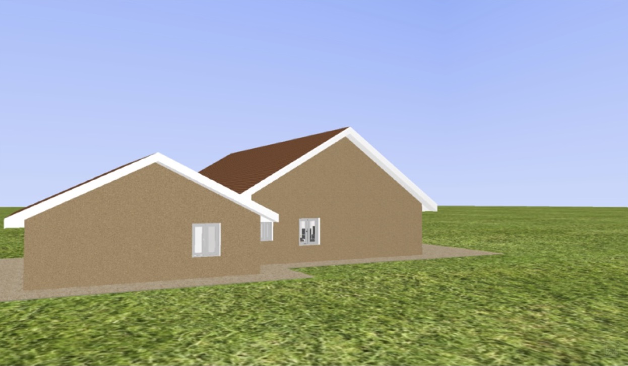

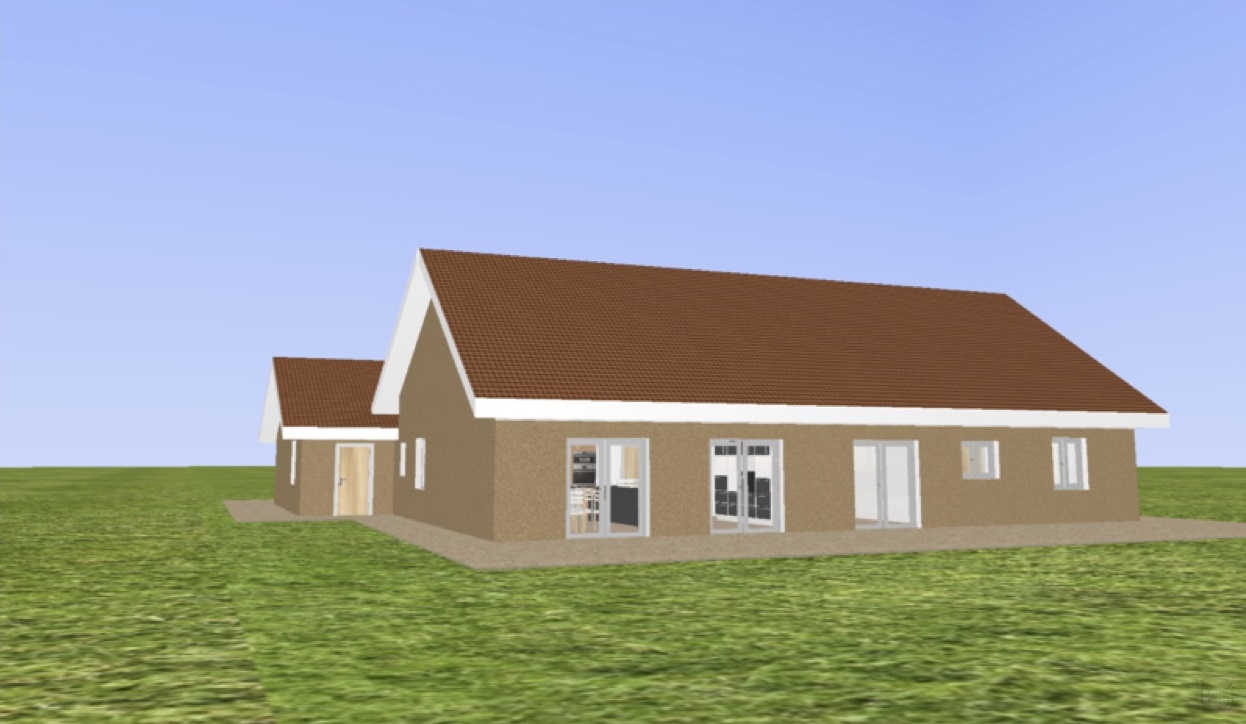

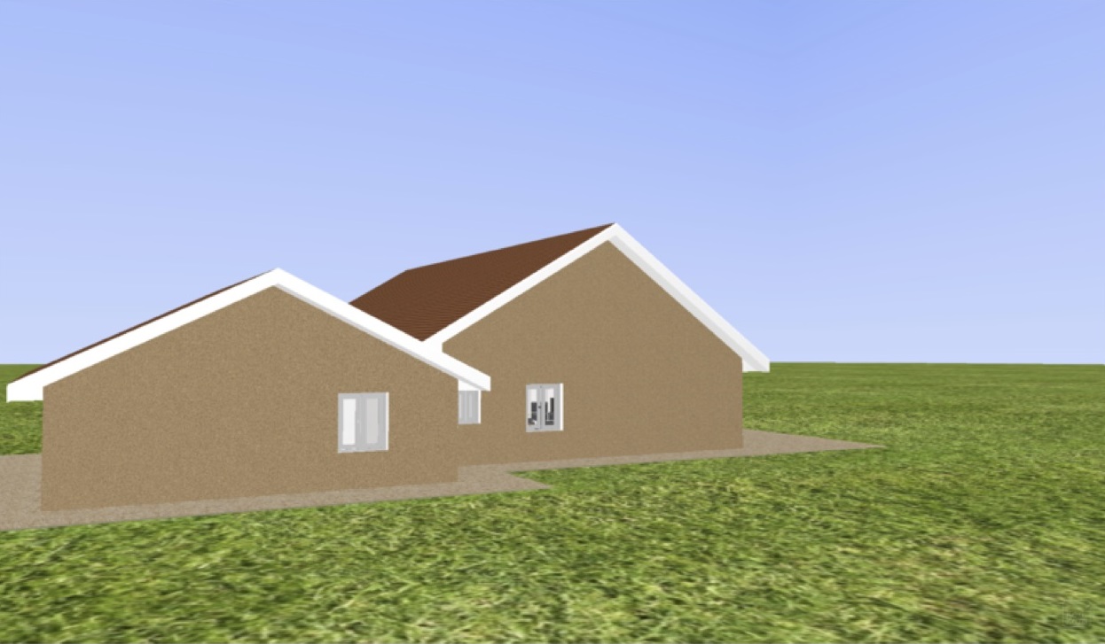

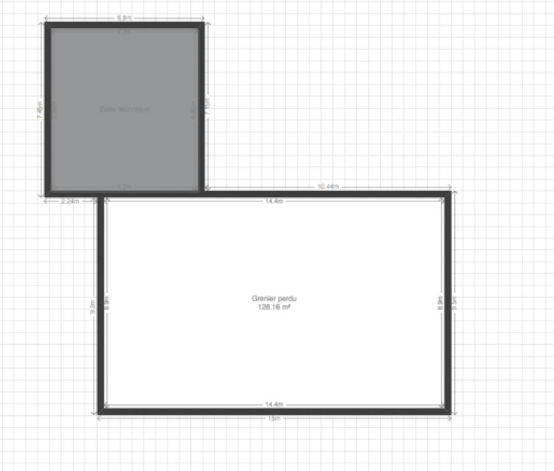

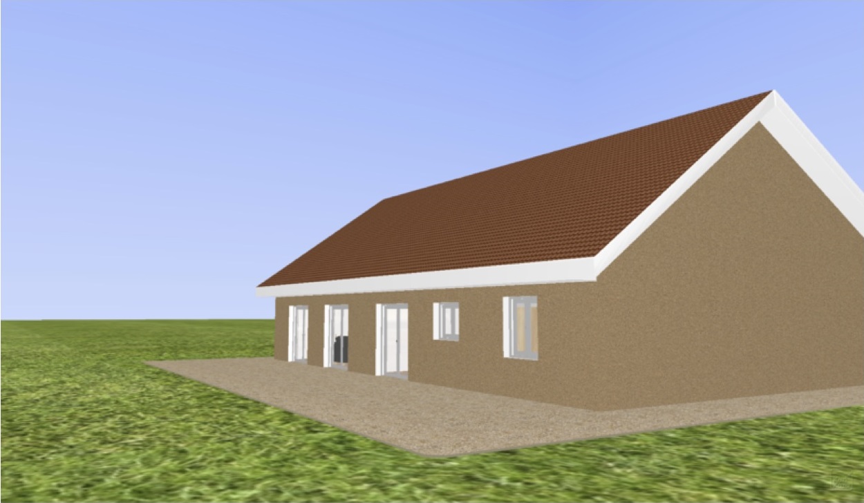

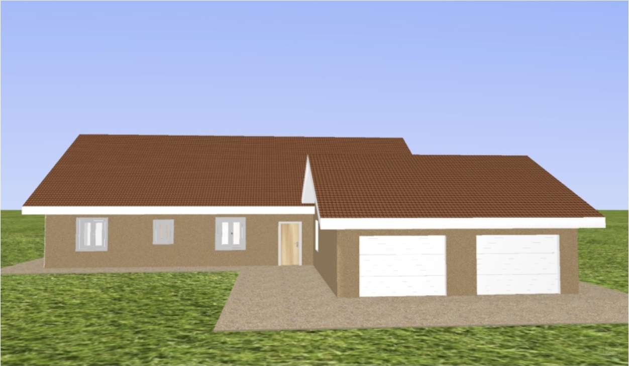

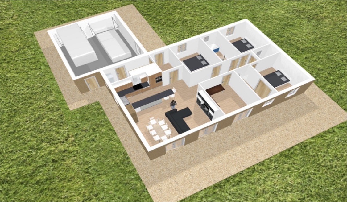

Me concernant c'est changement complet de plans :
Au lieu d'une maison à étage je passe à une maison full plein pied (mais avec un étage aménagement ultérieurement : qui a dit home cinéma et autre joyeusetés).
RDC
RDC
Combles aménageables (~90m2 habitables)
Vue aménagée de la maison (à noter la voiture qui vole dans le garage : simulation d'une voiture sur le pont)
Vue de face
Vue de face
Vue Nord Ouest
Vue Nord Ouest
Vue Nord Est
Vue Nord Est
Vue Sud
Vue Sud
Vue Sud Est
Vue Sud Est
Vue Sud Ouest
Vue Sud Ouest
