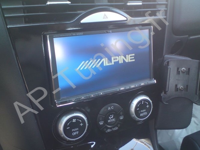

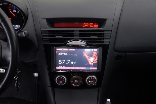

Bon y a des oui et des non..... moi je voudrai juste avoir si qq 'un a change sa radio et installer un 1 din ou 2 din a la place et que l'e mode airco auto fonctione.? s tout se que je demande donc si quelqu'un a feedback de deja essayer ;).
merci d'avance
Sa fonctionne !!!vu que je l'ai dans ma 8 :D
