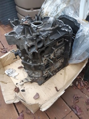

Sinon, j'ai l'ancien moteur qui ne me sert plus du coup, avant de le mettre en déchetterie, si cela intéresse quelqu'un, il est disponible et à disposition sur Rennes.
Cdt
