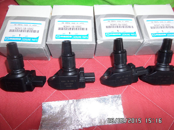

Je viens de recevoir mes bobines N1H3-18-100C, après le test avec multimètre
j'ai trouvé la mesure de 1.39 sur chaque bobine
pourriez me dire si c'est bon ça ou pas en sachant qu'il parait que c'est les derniers modèles
je suis perplexe devant cet achat :(

J'ai commandé aussi mes bobines dernieres generation et affichent comme toi 1.39

Finalement, après avoir démonté mes bobines d'origine, N3H1 18 100 A, et les avoir mesuré avec le multimètre, je trouve les mesures suivantes :
L1 1,50
T1 1,44
L2 1,41
T2 1,43
J'ai décidé de les laisser sur place car je pense que les mesures sont meilleures que celles que j'ai acheté. C'est à dire 1,39 sur chaque bobine.
Ensuite, j'ai procédé au remplacement des bougies puis j'ai engagé mon épouse comme pilote avec sa voiture + 1 barre, quelques dizaines de mètres = fumée blanche et la voiture démarre !!!
Alléluia
Merci à tous ceux qui ont participé à m'aider pour mon problème.
