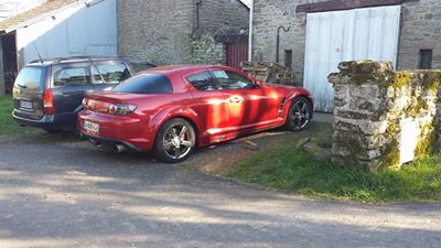

rx-8 morte
Re: rx-8 morte
oui et a cela une fois le moteur remonter il faudra que tu change au minimun le trio magique source a mon avis de la perte de ton moteur. :salut:

moi au mazda de lanester il m on sortie un devis a casi 10000 euro vu qu il te propose de changer ton cata a cause de la surchauffe qu il a du avoir moi le mien plus le choix ils me l ont exploser on la fessant tournée

je lui fait prendre l air sa la sort du garage demain je la lave et je la lève pour voir la gueule du cata
