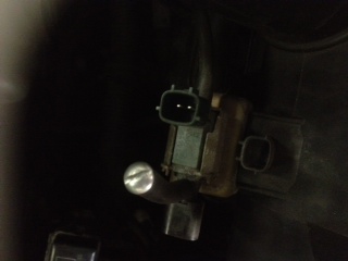

par contre lors du dernier nettoyage j'ai vue un tuyau qui actionne le clapet devant la boite a air,il est rattache a une electrovane.sur ma moto lors de la preparation il a ete suprime pour la gaver en air donc j ai fait pareil sur la rx-8;je viens de demonter pour voire si il y avais de l'huile dans l'admission et plus rien tout est sec j'y comprend plus rien je fais le meme trajet,la meme facon de roule qu'avans le nettoyage. :fou: alors la je comprend plus rien.enfin bref le principale c'est qu'il n'y a plus de fume bleu,plus d'huile dans l'admission et qu'elle demarre mieux. :yeah:
je post une photo defois que ca aide; :ok:

ca, c'est la commande du VFAD ..... donc t'as bien fait de le boucher si tu n'as plus ce clapet ;)
oui c'est ca et depuis plus d'huile dans l'admission peut etre a pleine puissance y avais un manque d'air :??: sur un moteur atmo je me promene en meca mais sur le rotatif c'est plus dur alors que la conception et plus simple :fou:
