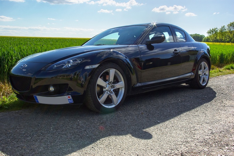

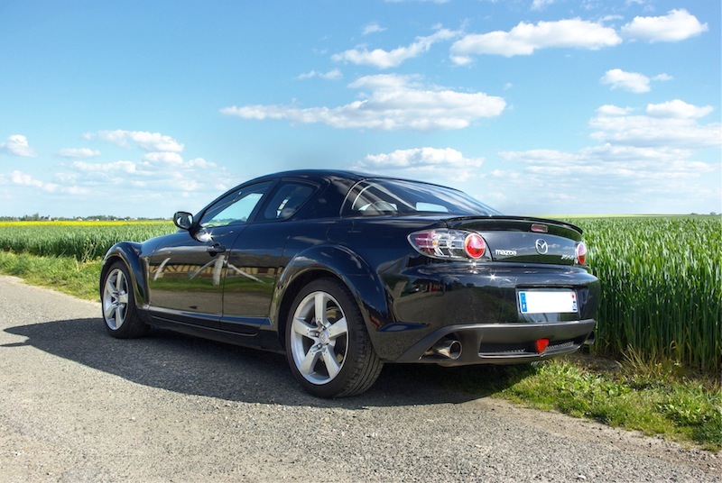

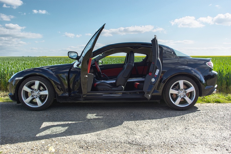

Quelques photos rapides on verra plus tard pour des plus travaillées

Quelques photos faites hier ![]()
Elle brille !!!!
Comme neuve ![]()
RonanRC96 a écrit :Elle brille !!!!
Comme neuve
Normal c'est une Brillant Black ![]()
C'est pas faux ![]()
