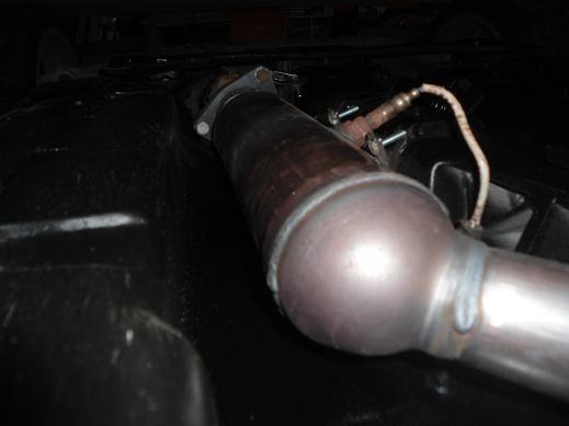

Message par Clark »
Pour le CT c'est normal que ça passe.
Le mieux serait que tu fasses une photo de ton catalyseur par dessous le véhicule, pour qu'on puisse voir si c'est une casserole ou bien un catalyseur OEM.

Je te fais ça de suite mais c'est certain que ce n'est pas un OEM

2ème essai

Message par Clark »
Retire moi ça tout de suite ! :oh: :redcard: :oh:
C'est bien ce que j'appelle une "casserole", je ne donne pas cher de ton moteur, peut-être quelques dizaines de kilomètres en roulant avec ça.

Oulala mais tu es sérieux ?
