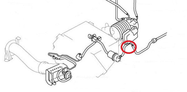

Alors, ayant eu un peu de temps libre hier (merci le jour férié
), j'ai rapidement branché mon mano de dépression sur la durite du vfad (voir schéma joint) pour voir ce qu'il en était.
Ayant du débrancher la batterie pour connecter le mano, j'en ai profité pour faire un reset pcm.
Pour rappel mon moteur a 135785km.
Les valeurs obtenues sont :
A froid : -680mbar (à 1500trs/min, 15°C eau et 12°C air admission)
A chaud : -560mbar (à 815trs/min, 93°C eau (ventilos déclenchés plusieurs fois) et 16°C air admission)
Les valeurs entre parenthèses proviennent de mon scangauge.
En tous cas mon moteur est plutôt en bonne forme pour son grand kilométrage ![]()
Je mettrait les vidéos du test ce soir
Edit des valeurs suite re-visionnage des vidéos

tu as branché le T avant ou apres la boule blanche ?
nightster a écrit :tu as branché le T avant ou apres la boule blanche ?
Je ne me suis pas servi du T, comme ce n'était qu'un montage provisoire j'ai simplement remplacé la durite du vfad (sert à rien à ce régime) par celle du capteur au niveau du petit coude en plastique (comme indiqué sur le schéma plus haut).
Pour la boule blanche je suppose que tu parles du clapet anti-retour, qui se trouvait du coup entre le capteur et le collecteur d'admission.
La présence de ce clapet ne gène en rien la mesure, si l'on attend bien que les valeurs se stabilisent, une fois le moteur coupé le mano revient gentillement à zéro.
Lors du montage en fixe du mano, je me brancherai sur l'une des "prises" libres du collecteur d'admission comme indiqué dans le manuel atelier.
j'ai mit du temps pour me permettre de vérifier tes dires, j'ai fait les tests chez moi.
je ne veut en aucun cas te faire peur, mais il faut impérativement faire le test de vacuum AVANT le clapet, pas après.
car le clapet va te lisser la courbe et te donné la valeur maxi.
c'est comme si tu test tes compressions, comme sur les moteur classique , tu va trouver la valeur la plus haute, mais pas voir si les trois faces sont bonnes et équilibré.
dans mon cas , le capteur étant branché avant, l'aiguille oscillait énormément, et au ralenti, la valeur moyenne était bien plus basse du fait l'une des trois face du rotor arrière était endommagé.
a noté aussi qu'a froid la valeur était "bonne" car la rotation moteur et le papillon des gaz (pendant le ralenti il est un poil ouvert) sont optimaux .
pour preuve a chaud, si tu regarde ta valeur de dépression au ralenti et en légère accélération , la deuxième sera plus élevé.
si tu veut faire un test de façon précise, le meilleur moyen ce n'est pas de mesurer le globale, mais de mesurer rotor par rotor et de bien regarder a chaud les variation de pression.
tu débranche l'une des deux fiches de dépressions qui se trouve au niveau du collecteur d'admission, coté pompe a air secondaire, la ou précisément les personnes injecte l'eau/wd40 pour nettoyer les chambres.
tu va être au plus près de la dépression de chaque rotor, et la tu va pouvoir comparer de façon objective.
ce n'est pas une critique, du moins c'est juste pour que tu ne commette pas une erreur.
tu a fait la démarche, mais elle n'est pas viable, pour déterminer si ton moteur est bon.
pour dernière comparaison, mon moteur neuf, ne descend pas aussi bas que toi (rodage/et prise direct)
mais surtout quand mon moteur donnait ses signes de fatigue (invisibles pour 95% des gens) le vacuum oscillait entre 300 et 550...tu comprend si j'avais du comparer la dépression maxi, elle était toujours dans les tolérance, seulement l'une des face était hors jeu...
j'ai attendu la noël, mais pas le jour de l'an...désolé...mais je pense que tu est allé un poil vite..
