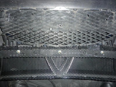

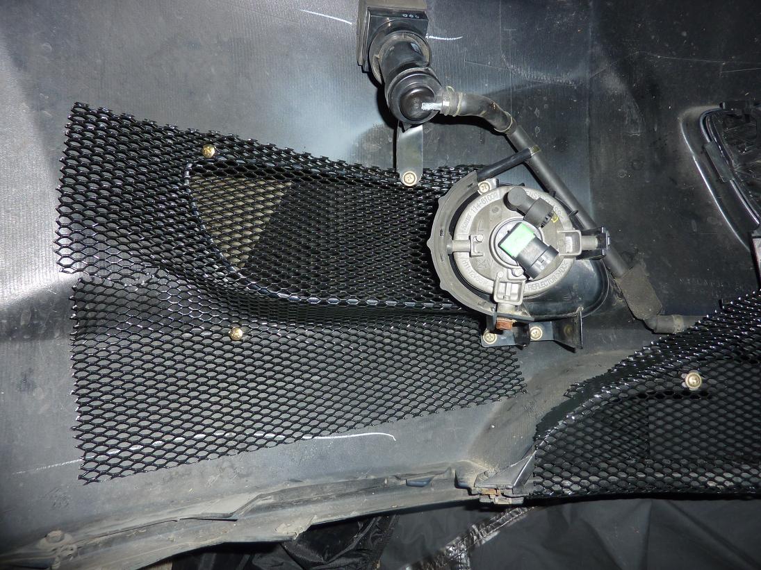

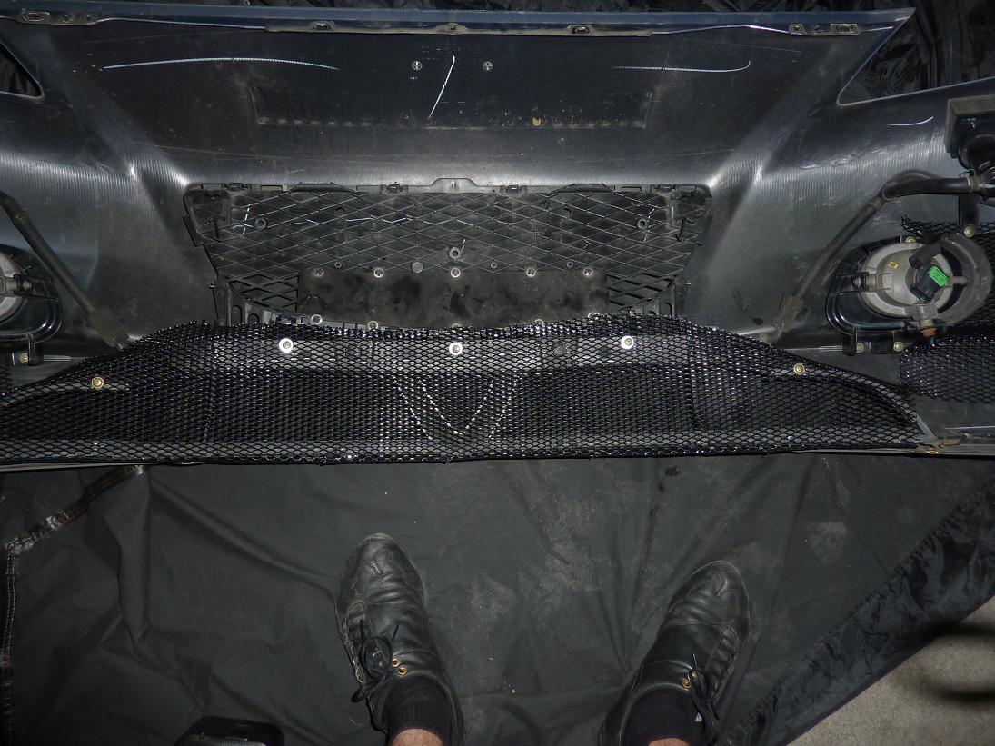

-Vues intérieures
Pour la grille principale, mettez les vis sur la partie haute du plastique, sinon vous risquez de percer le tuyau de lave glace

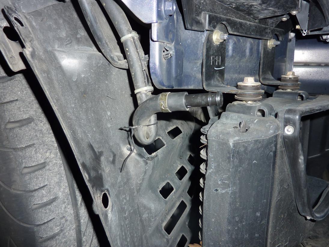

-Enlèvement du caoutchouc au dessus de la grille principale pour aérer un peu plus le moteur

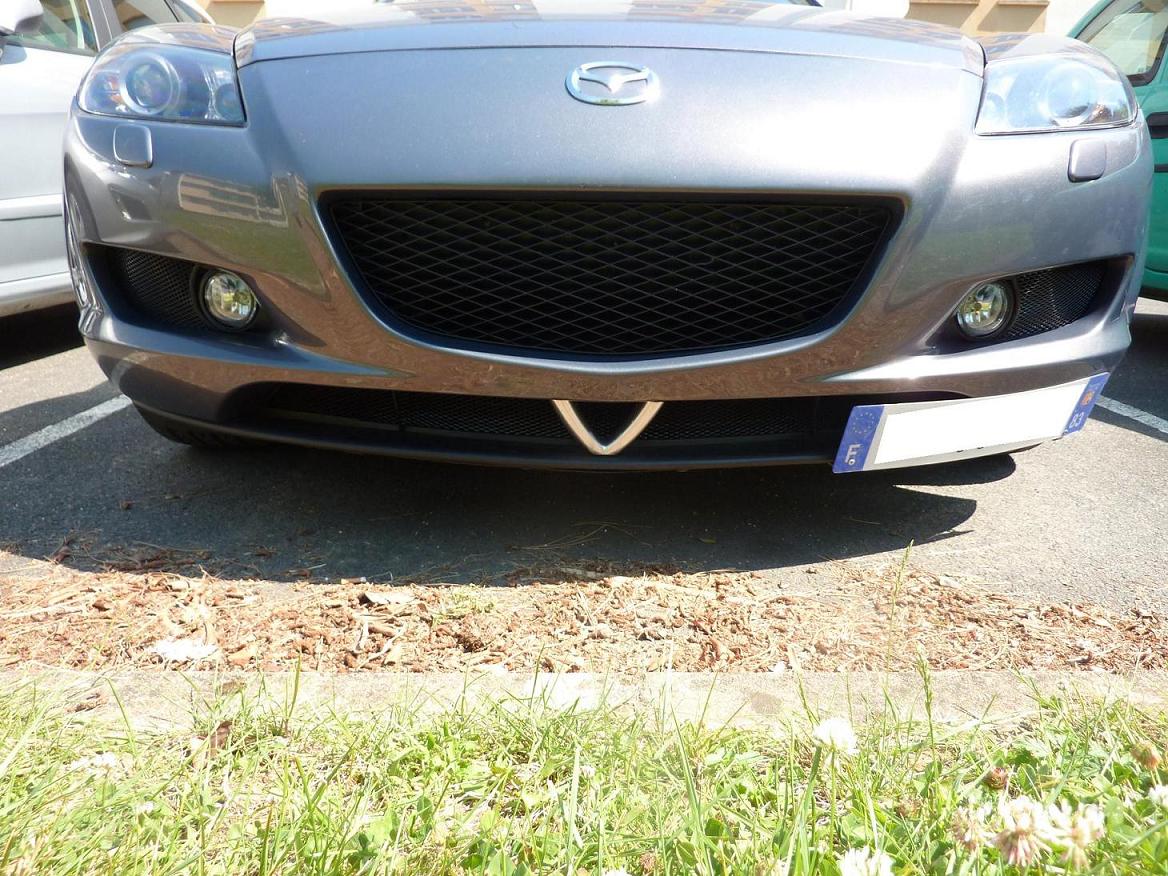

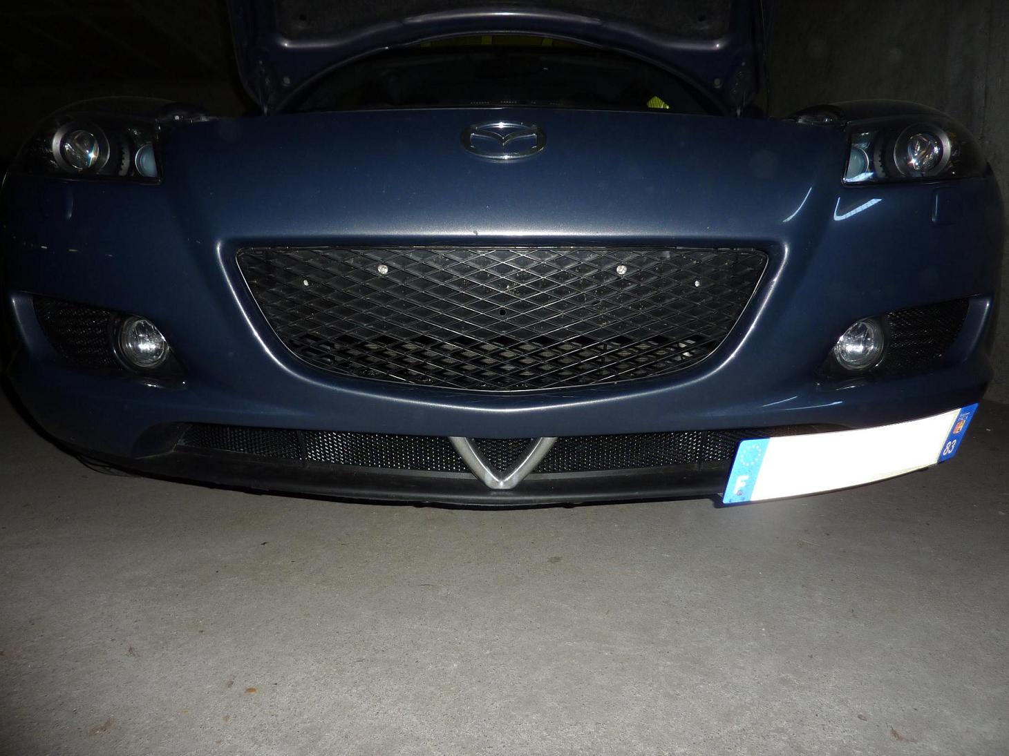

-Vues extérieures
