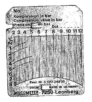

bon, voici des news de ma 8....
j'ai donc, suite aux conseils, pardon, à vos conseils, vérifier mes bobines (cfr valeurs publiées il y a quelques jours)...
ensuite, mon garage a pris les compressions...mais attention, pas à l'aide du matériel préconisé par Mazda, mais à l'aide d'un simple compressiomètre....voici les résultats.... :??: :??:
d'après le mecano, cela ne donne pas les valeurs qui pourraient donner la santé véritable de mon moulin, mais pour lui cela donne une indication, et les courbes étant "stables" et cohérentes pour les 2 rotors, ben il trouv cela tout bon (les tests sur les moulins précédents donnaient des courbes totalement différentes).
Après prise de compression, on a changé les bougies (qui avaient 25 000 bornes), elles n'étaient pas mortes, mais bien usées tout de même (noires avec dépots de calamine et traces d'essence)....
.....et....cela fait 2 jours maintenant que les bougies sont neuves.....et.....fini les broutages, fini les baisses de puissances à 6OOO RPM, fini les trous d'accélérations!!!!!!!! :yeah: :yeah:
Ma 8 a de nouveau du punch, comme à ses premiers jours :clap:
Apparement, ce n'était que les bougies....mais bizarre tout de même...non???
Re: Baisse de puissance avant "BIIIIIIP"
Non pas bizarre, elles participent à la combustion donc tu devais avoir une conbustion pas trés saine avant.
Ravi d'apprendre que ta RX8 va mieux, je suis content de lire ça aprés toute cette mésaventure, bonne route a son volant !
Verifie toi meme le reste de l'allumage, avec mesure des cables HT et des bobines.
