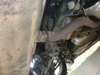

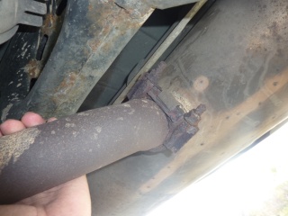

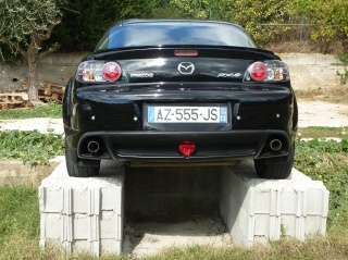

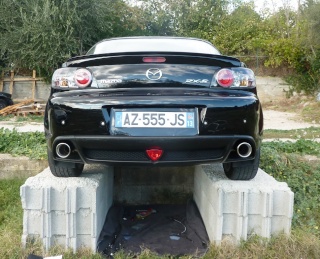

Je l'ai vu car aujourd'hui j'ai mis le décata et le Catback ![]()
Alors Avant:
Après :
Le Catback en avait bien besoin !!!
tout est très très rouillé ![]()
Mais après ça va mieux ![]()
Re: [Steph 111R] Ma RX-8 231 BB Prépa et résumés Circuits

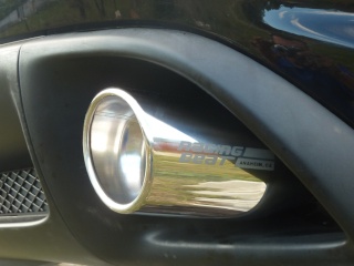

Concernant le Catback Racing Beat aucun soucis
c'est du beau matos
les plastocs qui entourent les sorties d'échappement sont venus sans souçis, et le Catback malgrès des silent bloc un peu difficiles à enlever tout tombe à merveilleon voit la qualité ![]()

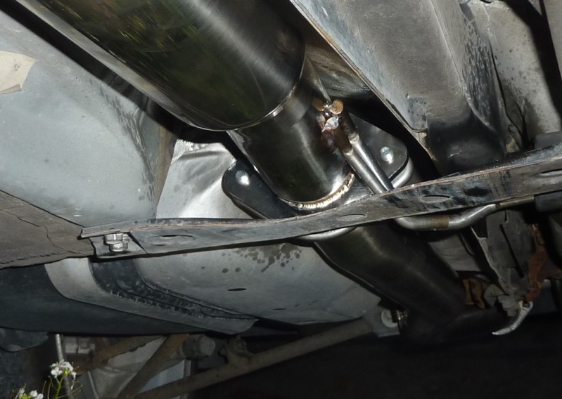

Par contre pour le décata Agency Power
ils n'ont rien fourni avec

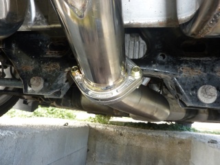

résultat j'ai fixé le décata à l'intermédiaire avec 3 Boulons que j'avais dans ma boite à outil, et je les remplacerait dans la semaine par des boulons en inox

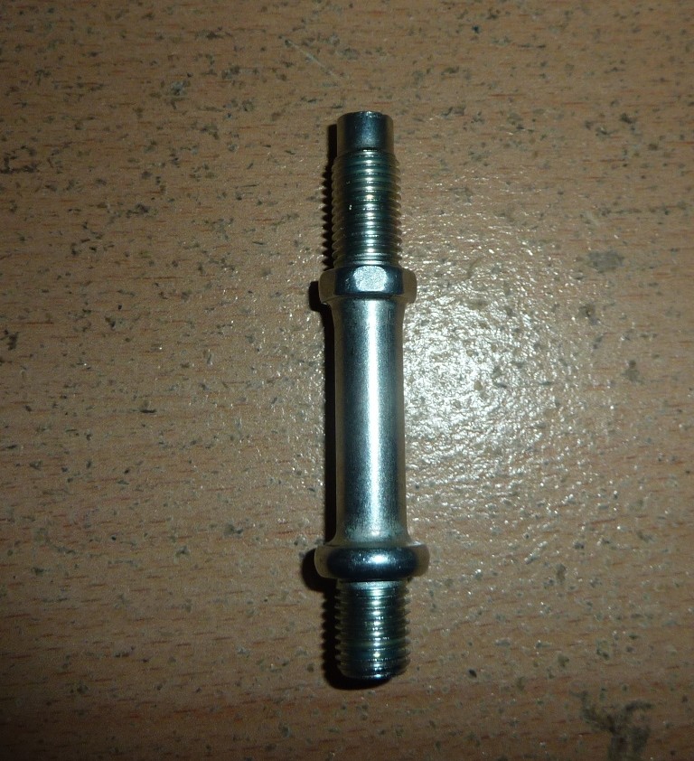

Pour relier le décata au collecteur, je n'ai pas réussi a retirer les vis d'origine, a moins que ça ne se retire pas
C'est de ça que je parle:
Enfin ils m'avaient fournis trois vis sans écrous, bon le filetage va avec celui d'origine mes les vis sont trop courtes pour utiliser les ressorts qu'il y avait d'origine
C'est grave ??? je n'ai donc pas remis les ressorts d'origine, en plus il me semble que le décata est un poil plus court que le cata, donc je sait pas si la jonction est bonne entre le décata et le collecteur
il y a un espace mais ça me semble normal, avec les ressorts les deux parties ne se touchent pas, mais j'ai mis un join neuf genre conique quej'avais acheté chez Mazdatrix, car je savait que celui là j'aurait du mal à le récupérer
Du coup ça donne ça, c'est grave qu'il n'y ait pas les ressorts????
Ou alors il faut que j'achète ça chez Mazdatrix ![]()
les vis du cata d'origine s'enlèvent, mais sur la mienne (qui n'avait que 5000km), on a dû y aller au chalumeau ![]()
oli40000 a écrit :les vis du cata d'origine s'enlèvent, mais sur la mienne (qui n'avait que 5000km), on a dû y aller au chalumeau
Fatche! Je vien d'y aller avec un cliquet plus massette, et WD40 rien a bougé, demain j'essaye le chalumeau, merci
du moins maintenant que je suis sur que ça se démonte, je me retiendrais moins ![]()
Sur ma ligne il y avait un point de soudure côté catalyseur sur les boulons de ces vis.
J'ai eu qu'une seule vis en bourrinant, la deuxième est jamais venue.
moi aussi de memoire cela ne se demonte pas (pas essayer)
j'ai prit de la boulonerie inox, avec rondelle, et j'ai remonter les ressort.
sans ressort tu va faire un point de rupture, car la ligne est lourde.
il faut de la mobilité, sinon le collecteur (partie fixe) va prendre cher.
Merci pour vos infos et Alex aussi en MP
Dans l'immédiat je vais faire comme Jmi, prendre des écrous inox longs de façon à mettre les ressorts, par contre j'ai commandé chez Mazdatrix les pièces origine car j'ai peur de trop sérrer et donc écraser les ressorts et donc ils ne sevent plut a rien
Je vais essayer quand même de récupérer un d'origine, voir ![]()

magnifique les sorties racingbeat elles remplissent bien le contour
allé plus que 1 semaine et ![]()
