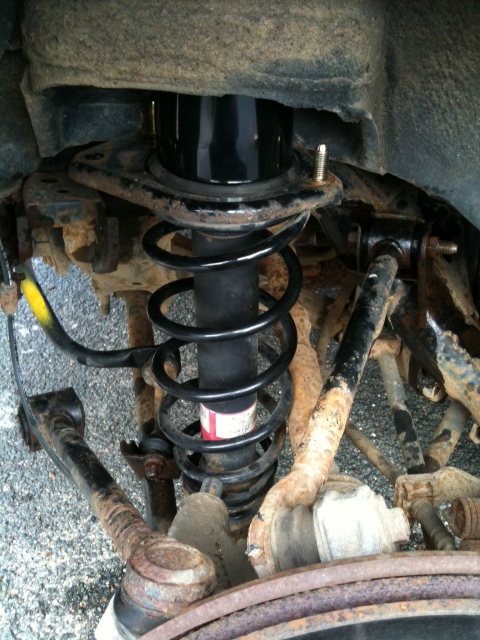

bon alors je suis entrain de changer mes amortisseurs
pour l'avant c'est fait, parcontre a l'arriere ca fait 2 heures que je me prend la tete pour sortir l'amortisseur d'origine
j'ai bien démonter le bras de suspenssion mais rien n'y fais, il ne sort pas.
donc la on voit bien que l'amorto est tombé, il ne reste plus qu'a le sortir, mais impossible, j'ai essayé dans tous les sens, je n'arrive pas a le sortir.
avez vous une solution ? s'il vous plait ??? URGENT URGENT URGENT
Merci
:merci:

hey non, mais apparemment il n'y en a pas besoin
il faut l'outil juste si on veut changer les ressorts
pour sortir les amortisseurs, apparemment ca sort comme ça :??:
enfaite ça bloque entre l'arbre de transmission et la barre stab a l'arriere
j'ai bien essayé de démonter la barre stabilisatrice arriere, mais c'est bloqué, j'ai foutu plein de dégrippant la ...

Re: CHANGER LES AMORTISSEURS
Message par Rygain »
oui oui, tu vois sur la photo que l'amortisseur est "tombé" déjà
bon bah finalement j'ai retiré le deuxième bras de suspension de l'autre coté et j'ai réussi a le sortir.
donc pour tous ceux qui veulent démonter leurs suspensions arrières, prévoir le démontage des deux bras de suspensions, sinon impossible
bah le premier coté arrière j'ai passé plus de 2h30 dessus car j'essayais de sortir l'amortisseur avec seulement un bras de démonter, pour le deuxième coté, j'ai démonté direct les deux bras de suspension, et l'amortisseur était changé en 30 minutes :drive:

:oh: cette rouille :oh:
Messages : 5978
C'est normal c'est une anglaise....
déjà oui c'est une anglaise, mais la rouille n'était vraiment pas agressive
j'ai passé un coup de dégrippant, un coup de chiffon et plus rien :merci:
et sinon, vraiment la texture bien marron qu'on voit, c'était de la "terre", enfin de la poussière qui a du s'accumuler avec le temps
