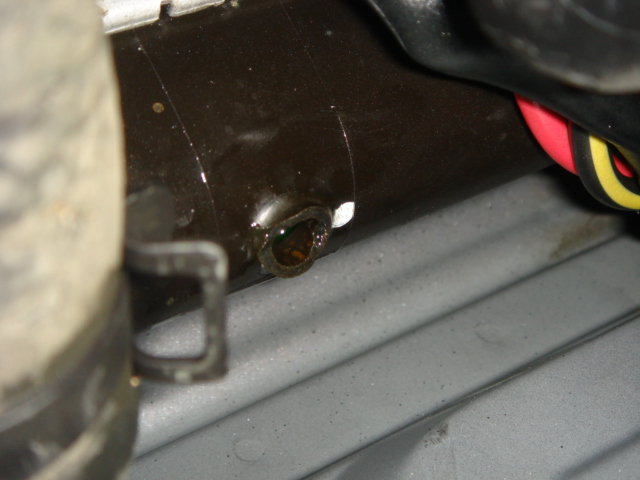

Une petite photo de la sortie plastique cassée du radiateur
(avant on avait des radiateurs en cuivre ?)

J'ai fait changer mon vase aussi, et le radiateur a été cassé. Resultat, 4 jours sans la voiture.

Sa me sidère la malhonnêteté de certain garage
j'ai fait changer le mien et mon garage ma aussi casser la pièce en plastique du radia a ceci prêt qu'ils ont pris a leur charge le changement complet du radiateur. Les casseur sont les payeurs ne vous laissez pas avoir sinon sa sert a quoi de mettre sa voiture au garage… ![]()

Pour effectuer cette réparation , vase d'expension + radiateur , c'est + de 1200€ + le prêt d'une voiture (25€ j).
Surtout n'essayez pas de changer le bocal vous mème , la durite reliant les deux , est courte et trop rigide , provoque la cassure de la sortie du radiateur .

Moi je l'ai deja démonté pour le nettoyer mais ça n'a rien changé je pense le remplacer si je tombe sur un bonne occaz pour cette opération il faut etre un minimum bricoleur et ça va nikel et faire attention au teton du radiateur mais bon je sais pas pourquoi il démonte cette durite moi j'ai pas le souvenir de l'avoir enlevé à cette endroit ...

La durite est planquée sous la traverse métallique .
Pour la dégager , tu ai obligé d'écarter le bocal et à cette manip , tu à 1 chance sur 2 de casser le radiateur
