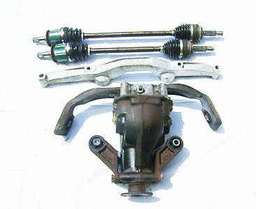

je capte pas la différence pont / lsd / final gear 4.777 ?
as tu une photo de ce qu'il me faut exactement :oups: .
alors je t'explique:
l'ensemble des pieces qui constitue ton pont sont:
le differentiel qui transforme par un renvoie et un rapport le rapport final et effetue le renvoie vers les cardan.
le differentiel a glissement , c'est la piece qui fait la jonction cynematique entre le dit renvoie (feed/ou rorigine) et les cardans.
sont action est de permettre un equilibre des vitesse de rotation roue interieur et roue exterieur et de "bloquer" mecaniquement le glissement d'une roue interieur et de reporter le couple qui en resulte sur la roue encore motrice (exterieur).
ce que tu doit chercher c'est l'ensemble, le pont...
voila c'est ça qu'il te faut et l'ideal etant de R3
evo 8 rear diff.jpg (13.71 Kio) Consulté 4895 fois
ok donc les deux éléments que j'ai mis en photo en page 2 sont en fait qu'une partie de tout ce qu'il me faut.
vu déjà le prix du 4.777 + LSD (+ de 1000€ hors livraison) si il faut rajouter le différentiel standard clair que je vais en avoir pour plus 1500-2000€ :oups: .
j'ai prévenu Tchii, ça va elle le prend bien, on parle de sécurité avant tout là hein :lol: .
:non:
Ton LSD n'est pas mort pourquoi le changer ?
Soit juste (les roulement et) le pont court feed/r-magic/ect...
Bonjour le taf pour ouvrir le pont et refaire le calage du couple conique ^^
Soit un pont complet de R3... super simple a changer et même LSD que d'origine...

Nan Nico y'a pas autant de choses a acheter!
Ce que Jean Mimi t'a montré c'est un "pont" (=ensemble différentiel) de R3 complet.
Mais ce dont tu as besoin, c'est pas non plus tout le boitier en métal autour, c'est :
  • les roulements
  • les 2 pignons (couronne + pignon que tu as mis en photo avant).
ça suffit en théorie car tu conserves ton DIFFERENTIEL, qui lui n'a pas trop morflé en théorie.
Mais comme JMI a montré, plutot que de tout démonter pour remplacer les engrenages, une "grosse boite pleine de tout ce qui faut déja" sera plus rapide a monter et ptete moins cher...
J'espere avoir été clair lol :D
