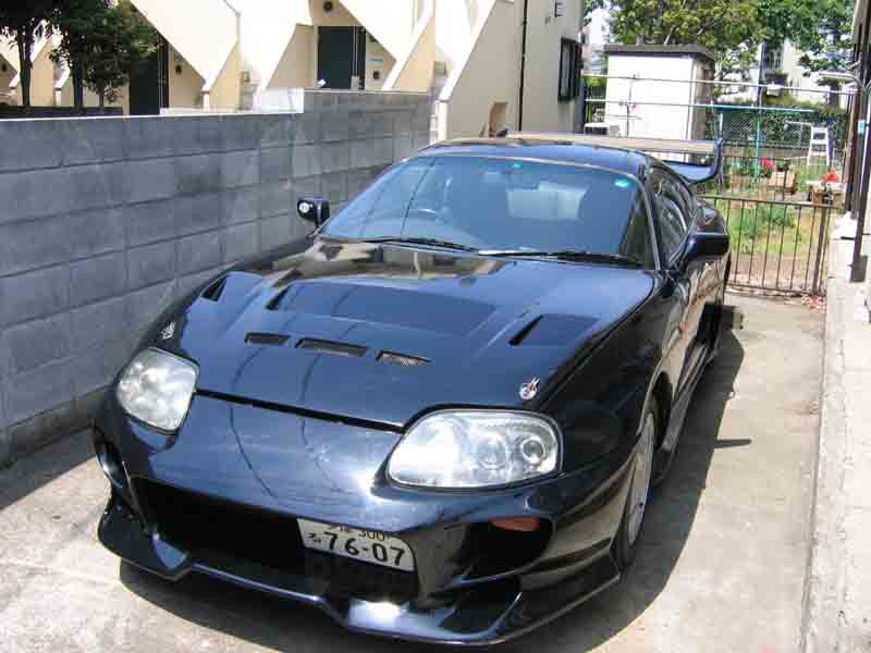

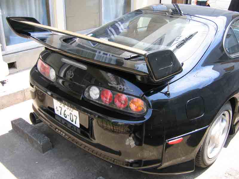

J'ai eu une Toyota Supra noire kit Veilside combat I avec aileron carbone et capot 4 prises d'air. La photo de Supra m'a emue :love:

Je resiste pas a la montrer. C'etait trois prises d'air sur le capot :siffler:
Ces photos ont ete prises le dernier jour avant la revente pour cause de rentree en France :( apres 6 ans de bons et loyaux services. Elle etait geniale snif.
