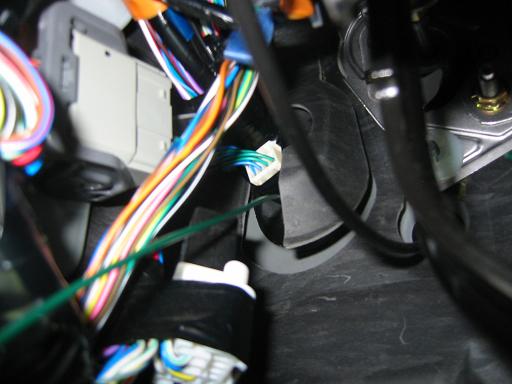

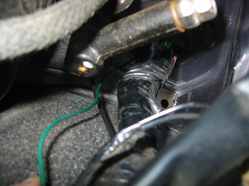

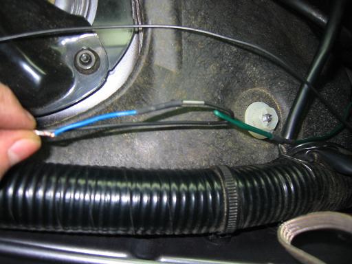

une autre ou on voit en vert le tire file utilisé
voici une fois de l'autre côté de nouveau du compartiment moteur

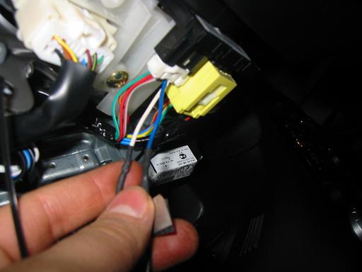

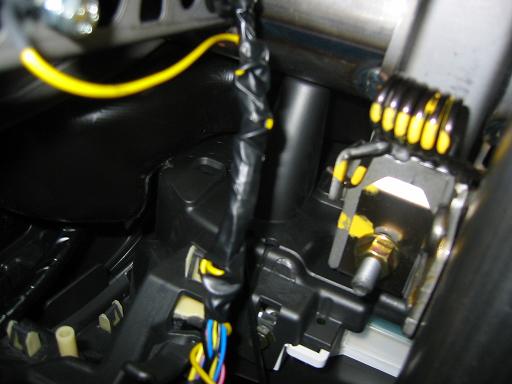

attaché le file a faire passer au tire file avec par exemple du ruban isolant,pour protégé le connecteur en meme temps
le file une fois passé reste a branché 2 pin en dessous du volant

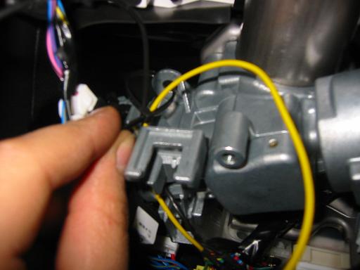

le cable jaune ici faut l'attaché par mesure de sécurité et ce seras plus propre
ici je l'ai isolé un peu pour qu'il ne traîne pas et mis a la masse

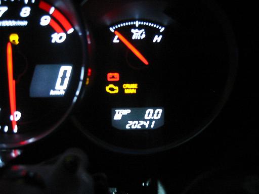

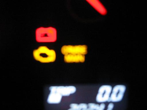

et le résultat se voit ici en jaune sur le compteur :love: des incription apparaisse qu'il n'y avait pas avant :yeah: :love:
c'est écrit CRUISE MAIN
voila j'attends vos reactions :merci:
