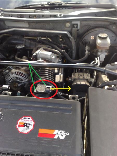

chuis pas tout à fait expert en mécanique et surtout de 8, mais y a pas un écart entre la photo de romain84 qui a en main une pièce assez grosse et la photo de Vine qui montre une toute petite pièce ??? On parle bien de la même ?? Et il y a 2 débitmètres ?? Où est le 2e alors ??
Toujours dans le même ordre d'idée, certains parlent de "grille" (qui est bien à la sortie de la boîte à air) pour accèder au débitmètre, alors que la pièce montrée par Vine est à l'extérieur du manchon d'air...
Je suis perdu les amis...
Sans PUISSANCE, la MAITRISE n'est rien...
Non, non, c'est la même et unique pièce avec des vues diffèrentes...
Le débimètre est facilement accessible, faut juste enlever le cache moteur. ;)

florian7777 a écrit :
je vais rajouter un peu au bordel ambiant...
la grille n'est qu'un "indicateur" de l'état probable de ton débimètre,
mais on a accès au débimètre directement sous le cache moteur ;)

Doctissimo
Messages : 380
Inscription : 20 janv. 2008, 23:34 PM
Message par Doctissimo »
Pour Florian, tu défais la connectique( flèche jaune). Tu dévisses les 2 vis(flèche verte). Tu soulèves ton débitmètre vers le haut, il est dans ta main !
