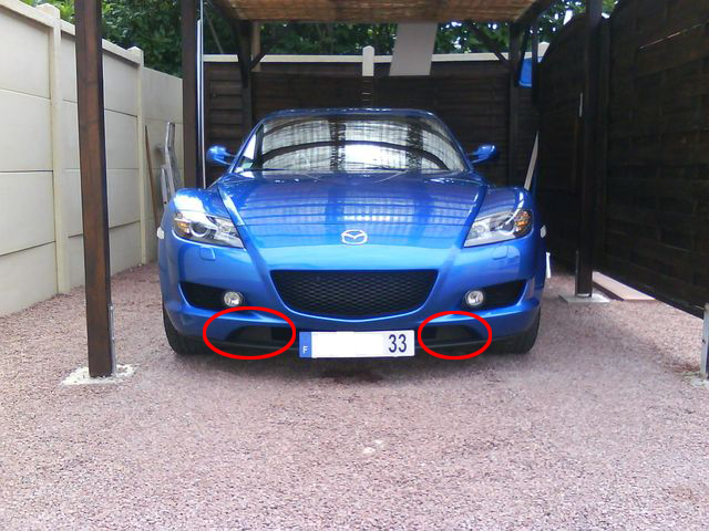

salut, ce topic tombe a pic,
On en est ou avec le tuto ? Ce week end, j'ai trouvé ma plaque fixé a son support par terre... devant ma voiture...
Le support en plastique complétement explosé, impossible a remettre..
Bon, j'ai pas pu rouler du week end, mais c'est pas grave, j'avais pour projet de déporter la plaque comme vous l'avez fait.
Pas d'avantage de retours sur d'éventuels problèmes d'obstruction d'air ? J'ai peur de faire du tord a mon rototo.
Roadrunner, de quel parties en plastique parles-tu ?
roadrunner a écrit :et un dernier conseil , enleve les parties plastique qui reduisent l entrée d air .
Il faut que j'aille chez leroy merlin pour me trouver le matériel. L'installation sur écaires reste donc la meilleur pour déporter la plaque sans percer le PC ? Car à voir vos photos, je crains les vibrations, qui a la longue...  ![]()
- evilspoon
 - Messages : 16466
 - Contact :
Re: Support plaque avant, facile à faire et pas cher.
Dr!ken a écrit :Roadrunner, de quel parties en plastique parles-tu ?
Y a des photos mais ce sont des plastiques à droite et à gauche au niveau du rotor avant.

Bon, je viens d'installer mes plaques sur écraires au centre.
Il me semble que le ram air d'origine est a gauche juste après une petit espace que laisse la plaque. (j'peux me tromper), mais si c'est ça, ça explique qu'il n'y a pas de problème du a cette modif.
J'aimerai démonter mon PC, mais je n'ai trouvé aucun tuto sur le forum
Derrière le nid d'abeil d'origine qui tient la plaque, est-ce qu'on peux "déboucher" ne nid des abeilles ?
 ça permettrai au rototo de prendre une bonne bouchée d'air frais. et si ce n'est pas le cas, j'achèterai une grille. Mais pour cela, j'ai besoin d'un tuto (ou simplement quelques conseils pour démonter le pc avant)  ![]()

Salut à tous !
J'ai déplacé ma plaque "via" la "façon équerre" aussi
 par contre... j'entend le radiateur qui tourne quand je coupe le moteur... choses qui été plutôt rare avant !!  ![]()
J'avais vu sur le forum  un membre qui avait mis des photos du "perçage" de son nid d'abeille central !! impossible de retrouver les photos
 ça pourrait aidé à faire entrer suffisamment d'air non ?
Merci

Si ta plaque est en bas, il faut tomber le PC, virer la plaque de la grande boucher et virer les 2 plastiques de chaque coté du rotor.
Faut aérer le moulin, et viiiite  ![]()

Modif' faite hier, j'ai juste viré le cache plastique ce trouvant derrière la grille "nid d'abeille" centrale pour le moment.
Je voudrais "percer" 2 ou 3 lignes supplémentaires dans cette même grille pour faire entrer plus d'air. Ceci pour éviter d'avoir à faire péter les 2 plastiques de chaques cotés du rotor comme tu dis !! j'ai peur que çà fasse trop dégeu :S
