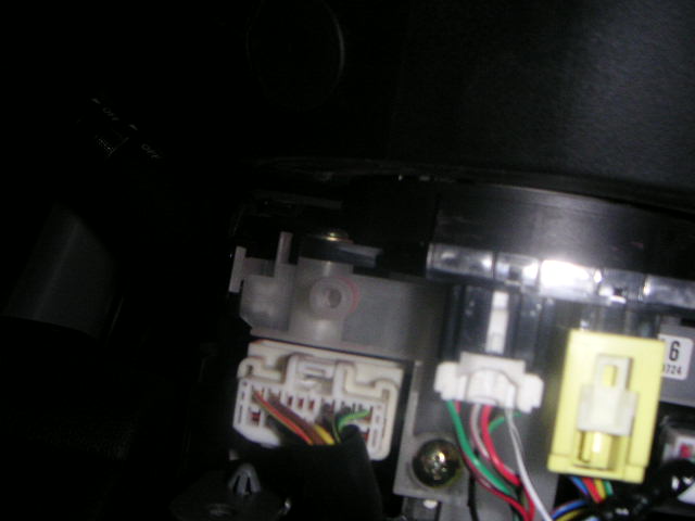

Comment avez vous fait pour les "pins" (connecteurs) pour le câble qui relie PCM <-> Volant ? :??:

Je voulais plutôt parler du câble à rajouter du connecteur PCM et de celui sous la colonne de direction (photo) et non de celui du volant lui même
RX8
Messages : 1628
Message par RX8 »
Oui c'est bien ce que j'ai compris. Toutes les pines de la voiture sont identiques mais il y a plusieurs tailles et formes de connecteur.
Celui sous le volant est identique à celui des boutons. Celui du PCM est plus gros mais ce sont les mêmes pines.
:yeah:
Ils sont disponibles chez le dealer. Demande des câbles pour 'telephone mute', si j'ai bien compris ce qu'on fait ceux du site RX8NL.
