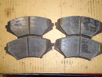

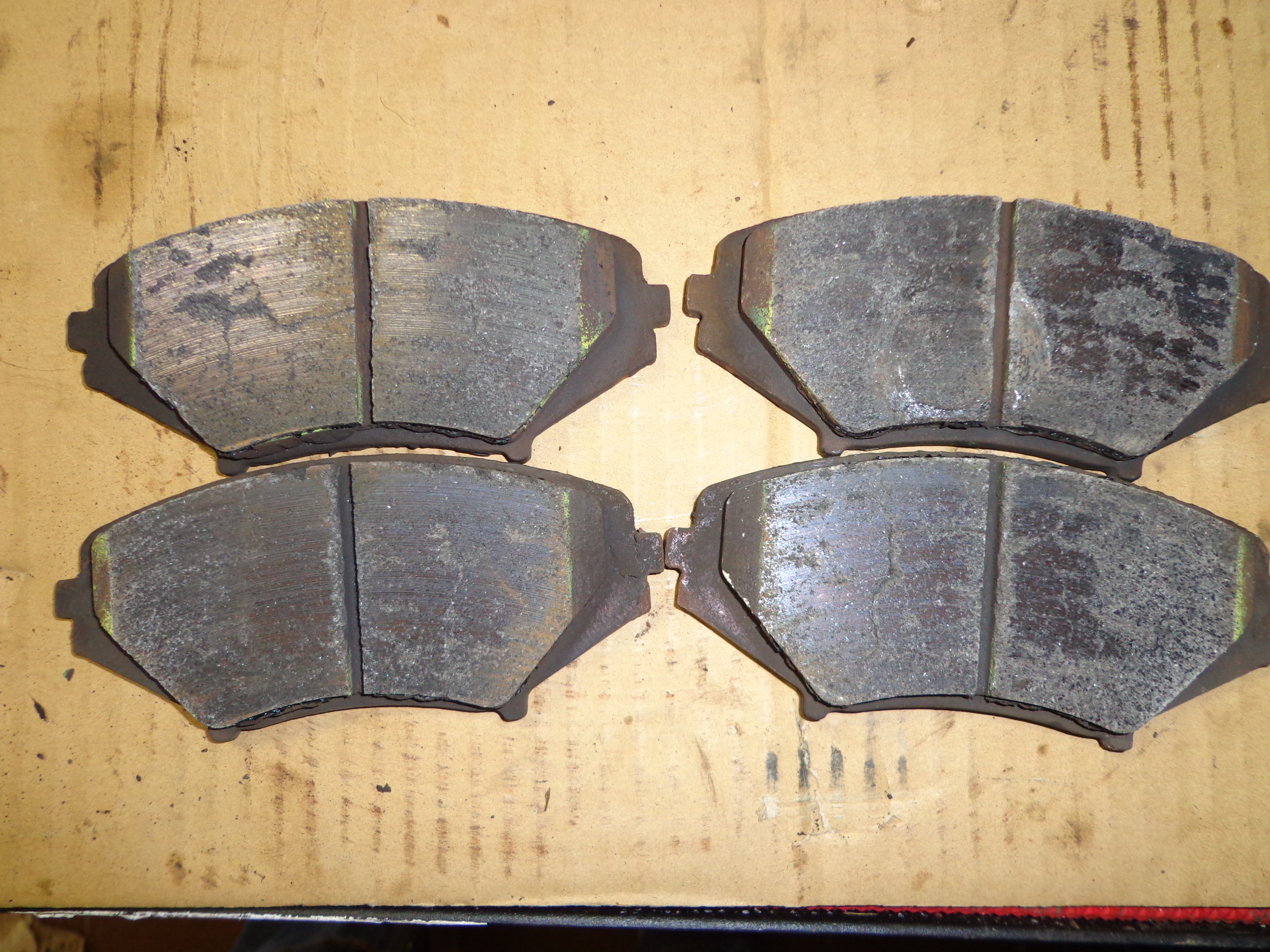

Mes plaquettes avant EBC Brakes Red Stuff sont cuites et recuites : vitrifiées et craquelées. Heureusement, j'avais un set de Yellow Stuff en stock, que j'ai placées.
