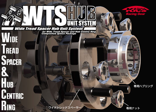

en fait Kotetsu avais posté cette image
quand on regarde, l'écrou qui sert l'élargisseur a l'air plat (avec 4 petit trou qui a mon avis servent pour le serrage avec un adaptateur fourni) donc a 1ere vue pas de soucis qu'il y ai des poches ou pas...
Re: élargisseurs de voie....
les goujons d'origine ressortiront quand même de l'écrou plat ;) , pas de miracle donc.
Exact, c'est ce que nous disions avec Bartste. Si la cale est suffisamment épaisse ça passe sinon faut couper le goujon ce qui n'est pas une bonne idée. On peut aussi changer le moyeu pour une avoir un de réserve mais avec la différence de prix autant prendre directement des jantes avec plus d'offset (j'avais posté un calculateur quelque part).
