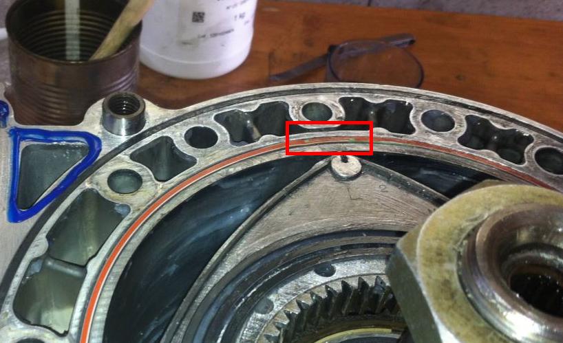

Ce que voulais te dire barste (enfin si on parle bien de la même chose) c est que joint est bien en une partie mais qu il a un point de fragilité la ou il y a juste un petit boulet et par conséquent se point de fragilité il faut le mettre la ou il y a le moins de contrainte c est à dire à l admission :merci:
Exactement, le joins d'eau intérieur arrive en une partie et déjà collé mais à la base il est en 2 parties, faut bien regarder pour voir le collage... Mais ont le vois sur tes photos et ont voit qu'il n'est pas a la bonne place :ok:
E1K
Messages : 3326
Re: The end ! Rebuild fait; ça démarre, le ralenti tiens !!
Message par E1K »
Moi j'aimerais bien que vous entouré en rouge la ou il y a le collage car je ne le voie pas sur la photos ! Normalement j'ai de bon yeux, mais là :hum:
Voila....

Ok, merci là oui je voie :D
Mais elle de bien meilleur qualité cette photo. j'aurais peut être du cliquer dessus :oups:
Et tant que j'y suis il y a un truc que je pige pas :
Pourquoi il y a des corner seal ? Pourquoi le segment n'est pas entier ? Je comprend vraiment pas l’intérêt, ça me semble beaucoup plus fragile :??:

oui Emile à posé la bonne question, n'ayant jamais eu le joint entre les mains, je ne voyais pas l'endroit !
par contre faut de bons yeux !
et effectivement je n'avais pas saisi ce que voulais dire Bartste avec le joint qui n'est pas en une pièce mais qui en fait l'est :fou:
