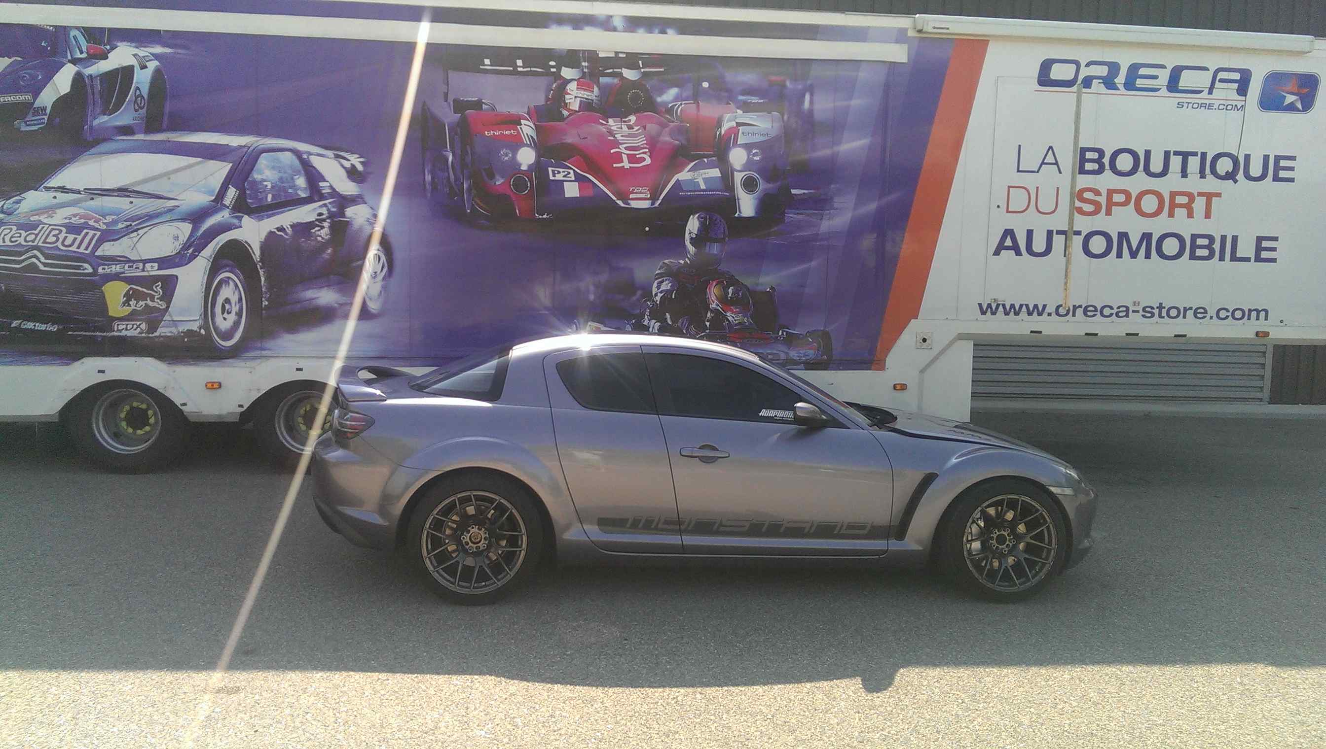

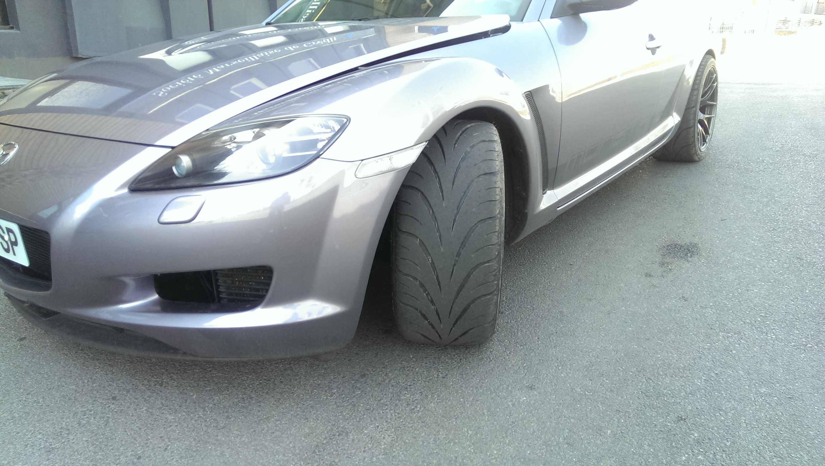

Nouvelles chaussettes prisent chez Oreca directement
Fédéral 595 RS-R 245 AV / 265 AR

Ca sert a quoi de mettre du 245 a l'avant?
Le capot est decalé pour l'extraction de l'air?
S4 cabrio V8
RX8 231 VR 2006
Re: MS Project 028, MAZDA RX8 Renesis T-MSH (230v/+400cv)
t sait erwan, je roule en 245 depuis plus de 5ans avec la rx8 et franchement je ne monte plus de 225.
sauf en semi slick.
avec du brembo a l'avant tu n'a pas assez de grip et tu declenche l'abs c'est horrible.
en 245 je n'ai plus eut ce phenomene, revers de la medaille tu perd un peu en tactile, mais ça venant du elise tu sait deja tous ça.
en corse je prefere l’adhérence que le scalpel (au propre et au figuré) ;)
