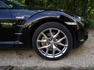

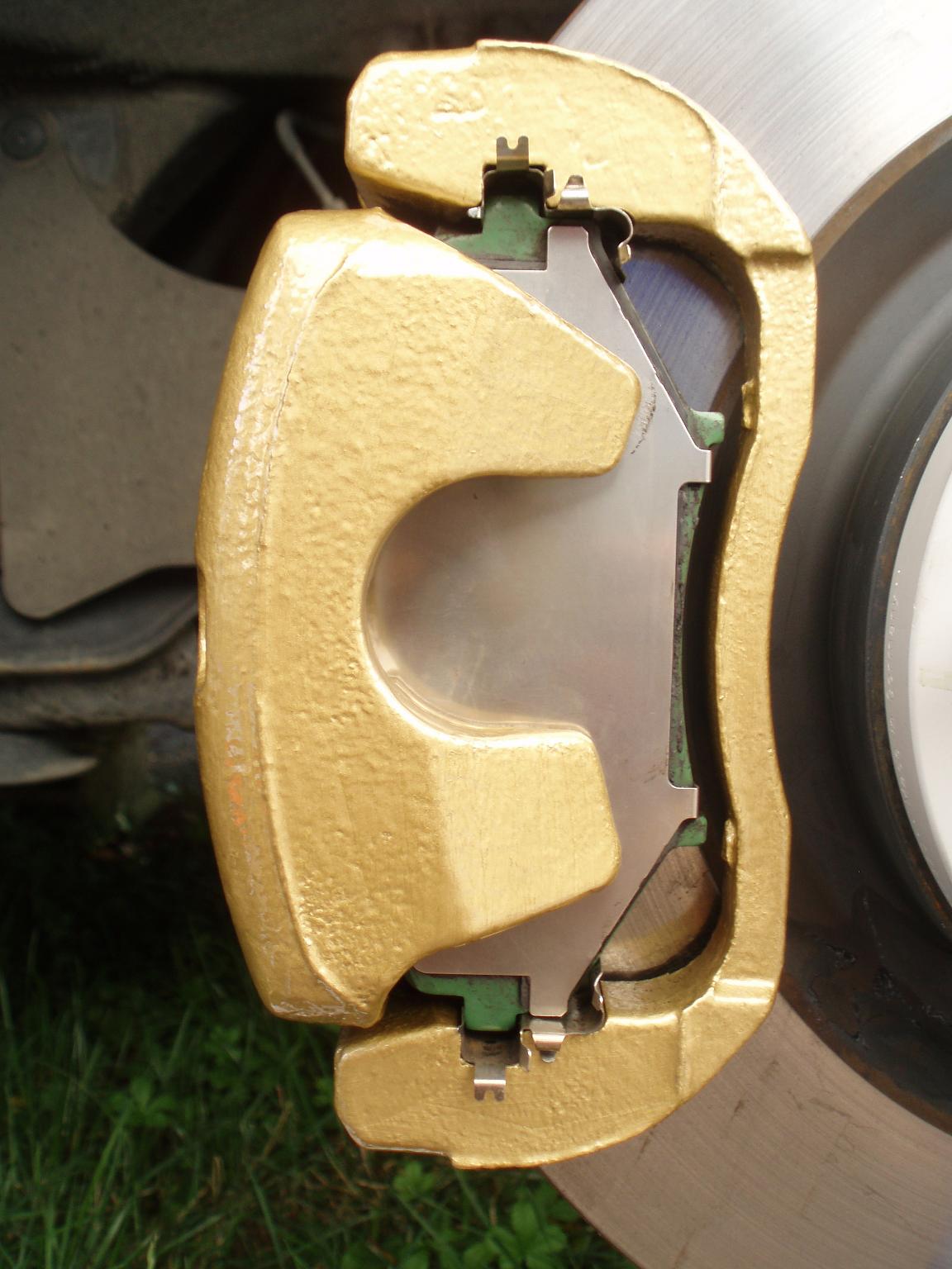

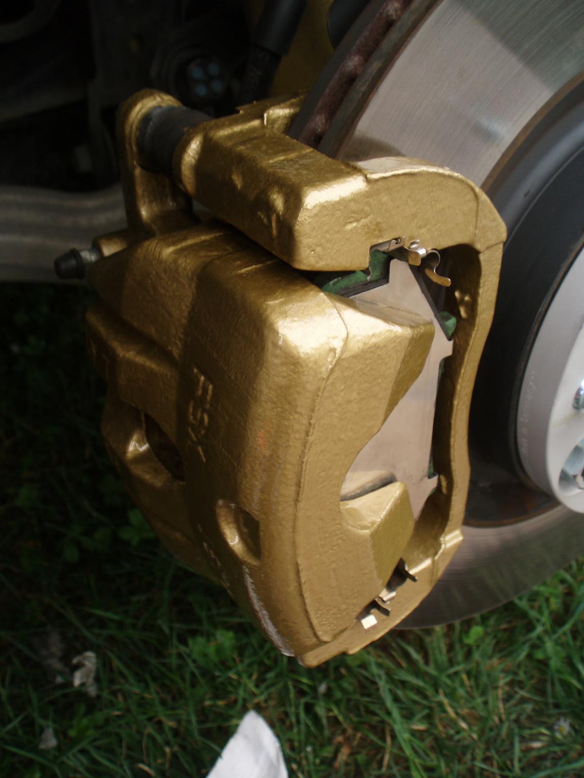

Voici les photos des mes étriers que je viens de terminer :) :
Etrier Avant droit
Etrier Avant droit
De face
De face
Une rapide vue d'ensemble (la photo est pas très belle car à l'ombre mais j'attends le séchage la redéplacer!!!)
Vue d'ensemble
Vue d'ensemble

Re: [Peinture] Stencils (pas besoin de demonter l`etrier)
tin, vous avez démonté vos étriers ? ou protégé ?
J'ai vraiment fait ça comme un singuoin moi :lol: j'ai un peu sur les plaquettes :lol:
Ben ça se protège Evil :oups:
Jolis Wood :love:
Jolis Wood :love:
Merci Vine :merci:
Ben j'ai protégé avec du scotch sans démonter l'étriers juste les plaquettes!!
Wood
Ancien propriétaire d'une RX-8, 40th, 231 cv, Brillant Black!
Le RENESIS : un bijou dans un joli écrin!
ouai...j'ai fais ça rapidement...surement bien trop rapidement :D
Mon freinage est limite de toute façon, je suppose que je vais changer bientôt, donc ça ne se verra plus :siffler:

de toute facon, je ne pense pas que ce soit sur les plaquettes .... mais sur la plaque entre l'étrier et la plaquette ^^
P.S : perso, fait au pinceau, et sans protection... donc t'es pas tout seul :D
