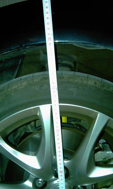

ca y est, c'est monté :
voila les mesures après 2 jours de route :
à l'avant : 67cm
à l'arrière : 67cm
c'est enfin aligné
côté conduite, que du bonheur : le roulis a quasiment disparu dans les virages rapides et plus de plongée vers l'avant en cas de gros freinage, bref super !
côté confort, on sent bien que c'est plus dur mais c'est très légér !
je recommande ses ressorts, c'est trop bien ![]()

Tein S TECH posé ![]()
Les mesures (après une semaine et sur sol plat) :
Côté tenue de route, rien a dire, c'est ce que je cherchais. La voiture est un peu plus ferme et le rouli beaucoup moins présent. Mais surtout le confort n'est pas trop dégradé pour autant. J'ai également l'impression de freiner plus court.
Pour avoir eu des combinés filetés D2 ainsi que des Tanabes, je ne peux que recommander ces ressorts, je sais c'est fou de préférer ses ressorts par rapport à des filetés mais les D2 sont beaucoup trop dur si bien que l'arrière partait à la moindre solicitation et la qualité est déplorable. Les Tanabes étaient quand même pas mal mais sans plus.
Avec les bobines MSD, c'est la seconde modif que je recommande pour cette voiture.

Voilà j'ai monter mes Stech et je trouve pas que ma 8 soit rabaisser, limite le contraire... ![]()
À tout ceux qui les ont montés, vous avez couper le "bumper rubber"? Car sa j'ai pas fait, donc possible que sa vienne de la ![]()
Merci de vos réponse.
Tu les as monté toi même ? Ca il me semble qu'il faut un appareil pour les mettres en compression avant le montage
Je vais aller voire un mec demain soir ont verra bien.
Mais à ce que j'ai regarder sur le net ils ne les comprimes pas comme des sagouins, ils les tassent juste avec les griffes (ce que j'ai fait). Mais ce que je n'ai pas fait (comme le grand guignol que je suis) c'est de couper le caoutchouc de buté de 25mm à l'avant et 20mm à l'arrière. Donc je pense que sa vien surtout de sa

Je les ai fais montés et elle est déja descendue directement à 67 à l'avant et 66 a l’arrière. Après je pense que mon garagiste, ancien préparateur pour Ford Racing a du suivre le mode d'emploi présent dans le carton des S Tech et coupe ce qu'il fallait... ![]()
