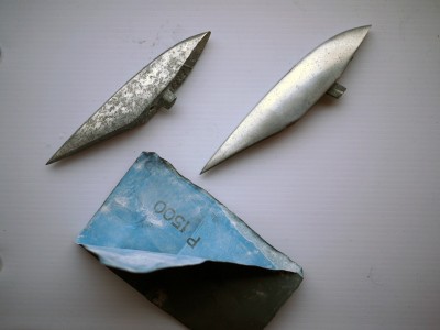

Bon mes ailettes alu se sont rapidement oxydées (à cause de l'humidité et du sel sur les routes je pense), elles sont toutes piquées, du coup elles sont démontées pour le moment. J'ai essayé tout ce que j'avais sur la main pour les rattraper, mais sans succès.
J'envisage de leur faire prendre un bain dans du vinaigre blanc porté à ébullition (pas sûr de mon coup...) sinon je tenterai le Belgom Alu. Vous avez d'autres solutions pour arranger ça ? Merci.

Peut être frotter au Miror devrait pouvoir le faire, ca marche sur l'argenterie et j'ai aussi récupérer des boutons métallique terne avec.

Ne trouvant pas de vinaigre blanc au UK, et avant d'investir dans des produits spécialisés dont je ne suis pas sur de l'efficacité, j'ai récupérer au boulot un morceau de papier de verre P1500 très peu abrasif (presque lisse) et je suis plutôt très content du resultat :
- Avant / Après papier de verre P1500
J'ai frotté mon ailette pendant 15 min. Il reste encore de la corrosion bien sûr et c'est légèrement micro-rayé, mais il faut vraiment avoir le nez dessus pour s'en apercevoir. La photo empire pas mal le rendu aussi !

yochau a écrit :Ne trouvant pas de vinaigre blanc au UK, et avant d'investir dans des produits spécialisés dont je ne suis pas sur de l'efficacité, j'ai récupérer au boulot un morceau de papier de verre P1500 très peu abrasif (presque lisse) et je suis plutôt très content du resultat :

Maintenant qu'elles sont micro rayées elles risquent d'être plus sensibles aux agressions/corrosion
Essaie de les protéger avec du polish/ de la cire

le mieu serait de les vernir.

Erwan a écrit :le mieu serait de les vernir.
C'est aussi prévu avant que je les remonte !
