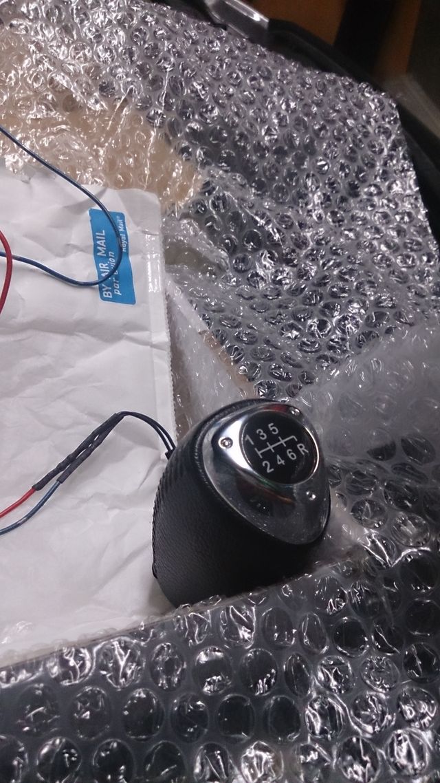

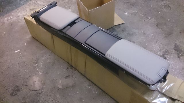

Petit colis reçu aujourd'hui des USA ![]()
Et aussi le pommeau lumineux modifier par gregorx8 ![]()
Vraiment du boulot au top du top!! On dirait un original ![]()
Sympa ![]()
Les accoudoirs de la console sont en cuir? Quel est la couleur? ![]()
Gérome a écrit :Sympa
Oui c'est en cuir beige avec surpiqure rouge, comme mon intérieur ![]()
