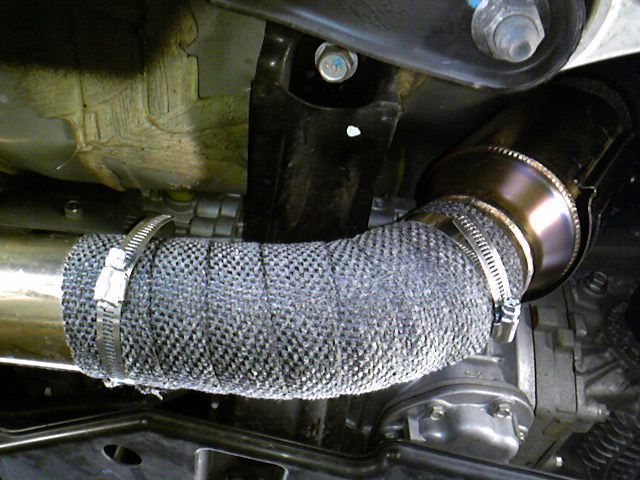

oli40000 a écrit :
...Le ruban je l'ai, mais j'ai rien pour lever la 8 (enfin de façon sécurisée)...
apparemment d'autres ont essayé, ça doit être un montage dans ce genre j'imagine? :salut:
Oui c'est le genre.
Et les retours, ça donne quoi ?

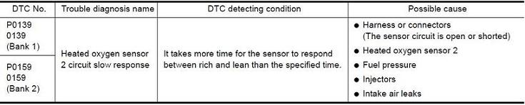

Après le scan avec mon super dignostic tool j'ai cette erreur ci :
P0139
error ma voiture.JPG (40.68 Kio) Consulté 4422 fois

T'as peut-être de la chance alors, c'est pas le P0420.
Avec le P0139, y'a des chances que t'ai une fuite sur la ligne. Je serais toi, je changerais le joint collecteur-cata.
xjrx8 avait le même code erreur et avait une fuite à cette endroit qui ne se voyait pas. Et en démontant il a vu que le joint était explosé.
Donc je serais toi je commencerais par ça.

Sur le net j'ai trouvé que peut être ca peut venir de la sonde et des connectiques :
error ma voiture 2.JPG (21.74 Kio) Consulté 4405 fois

Oui tu peux virer le trompeur et vérifier le joint.
xjrx8
Messages : 1086
Message par xjrx8 »
+1 c'est exactement ça et au pire il se transformera en P0420 , pour ma part je n'ai plus le voyant ......pour l'instant !!!
