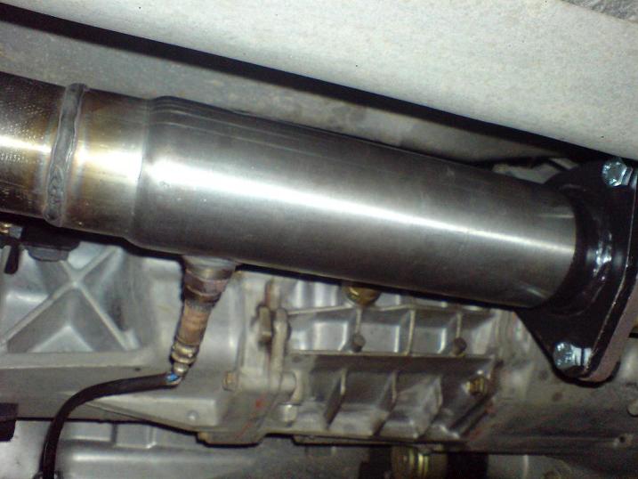

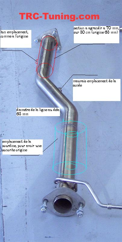

bonjour :salut:
bon en gros voila les modif a faire pour ne pas avoir de voyant.
cela fait 14 page qu'il n'y a personne qui a prit la voie de iresa.
je ne croit pas que ce soit le cata le plus boucher dans la rx8.
donc en resumer.
il n'y a pas besoin de trompeur de sonde.
il faut juste une section de diamletre 70 mm sur un tronçon de 300mm.
la sonde se trouve au meme endroit.
(trc entre autre a tous faux).
si vous ne voulez pas plus de bruit, il faut une sourdine (comme sur l'origine) aprés le catalyseur.
sur tous les decata il n'y a plus la sourdine, c'est inuquement cela qui provoque le bruit.
je convient que 600 euro c'est exageré, mais je vous donne tout et vous continuer avec vos trompeur de sonde, plus ou moin foireux.
donc voici deux photo, l'une du decata iresa au niveau de l'excroissance, et le trc modifier pour que vous compreniez ce qu'il faut faire pour avoir un decata a moindre cout et qui fonctionne.
pour le bruit, c'est tous simplement que les fabricant de decata cherche la pmax et donc suprime la sourdine (pas la meilleur chose a faire a mon gout).
voila a plus :salut:

Autant pour moi pour les sondes... Je pense que je vais vous croire, le gars m'avait l'air douteux de toute façon... :hum: :D :D
Et trc n'a pas faux comme tu dis, ils disent sur le site que le voyant restera allumé mais que ça n'influencera en rien le comportement de la voiture...
Jmi, je pense que pour la sourdine, le fait de juste élargire le tube ne suffit pas à étoufé le bruit, il faut faire une mitraillette je pense... C'est-à-dire un tube percé de toute part emrobé par un un tube de plus gros diamètre... Les gaz seront légèrement ralentis, donc moins de bruit. ;)

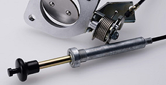

L'idéal peu être serait de faire une 'copie' de l'iresa c'est certain mais
pourquoi ne l'as tu pas fais ??
bonsoir :salut:
je n'est pas fait au depart une copie de l'iresa, tous simplement parceque je suis le premier en france a avoir reçue ce decatalyseur, et que au moment de l'achat j'etait persuader qu'il allait ressembler comme deux goutte d'eau au catalyseur d'origine.
(j'ai deja specifier tous cela sur mon post).
la sourdine, effectivement c'est bien une absorption qu'il faut utiliser.
le clapet que tu montre ne reduit pas le bruit, c'est un clapet que l'on peut actionner manuellement et qui permet d'effectuer une derivation entre un echappement normal et un libre.
a plus :salut:
fullplaisir
Messages : 1129
Message par fullplaisir »
L'idéal c'est l'absoption c'est certain mais réalisable que lorsque l'on confectionne soit même le système ;)
Concernant la 'valve' je peux te garantir que cela fonctionne et beaucoup
l'utilisent, c'est un peu anti mécanique bien sur mais le fait de réduire le diamétre du tube tu reduit nettement le bruit (et les perfs :??: )
Mais c'est vrai que beaucoup l'utilisent aussi en dérivation ;)
bonsoir :salut:
ok, je pensait pas que cela reduisait le bruit.
autant pour moi.
pour la sourdine, je ne pensait pas a la creé, je pensait plutot a une a se procuré, il en existe de bien faite a petit prix.
a plus :salut:

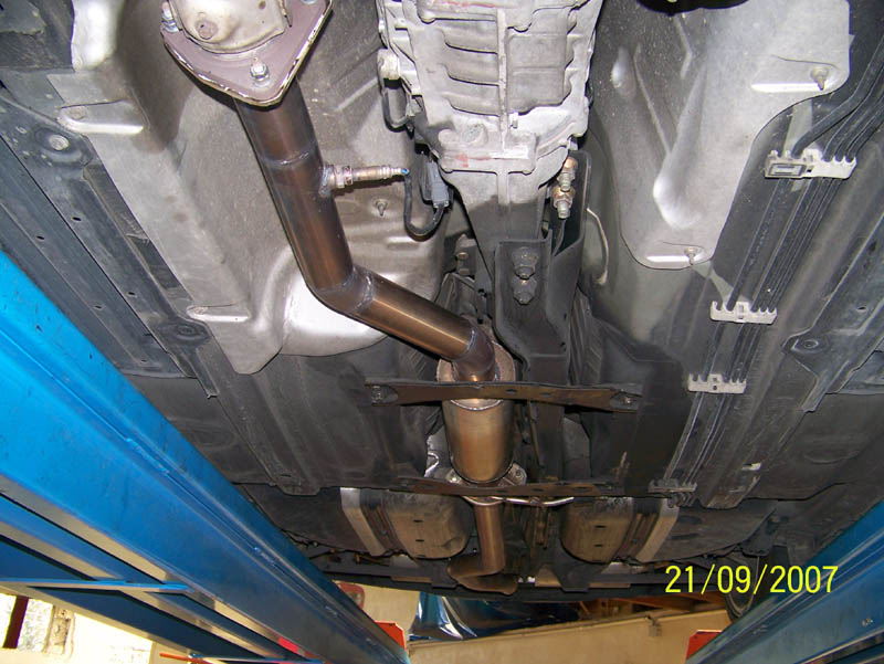

le nouveau dessous de ma voiture
julien09
Messages : 582
Localisation : ariège
Message par julien09 »
c'est joli :clap:
niveau bruit et perf ça donne quoi ? ;)
vallier
Messages : 545
Localisation : toulon
Message par vallier »
julien09 a écrit :
c'est joli :clap:
Merci. Niveau perf perdu un peut en couple mais qui se ratrappe par le haut regime.
Niveau bruit pour moi beau bruit un peut roque mais pas casse oreille.
Par rapport a la carte grise en db je suis 7 db au dessus que l'origine mais le rupteur en impressionne plus d'un.
Kuco
Messages : 749
Localisation : Guadeloupe
Message par Kuco »
c le probleme des tubes...c un manque de compression qui diminue le couple. mais chouette qd meme :)
loo
Messages : 1350
Localisation : Narbonne (11)
Re: photo
Message par loo »
Magnifique ça me donne envie... :love: :love: :love:
T'en a eu pour combien au total??? Joli travail... :clap:
Juste pour la frime, je l'aurai poli moi... :D
Quand tu dis, perdu en couple, tu veu dire que tu ne pense pa avoir gagné des cv???
