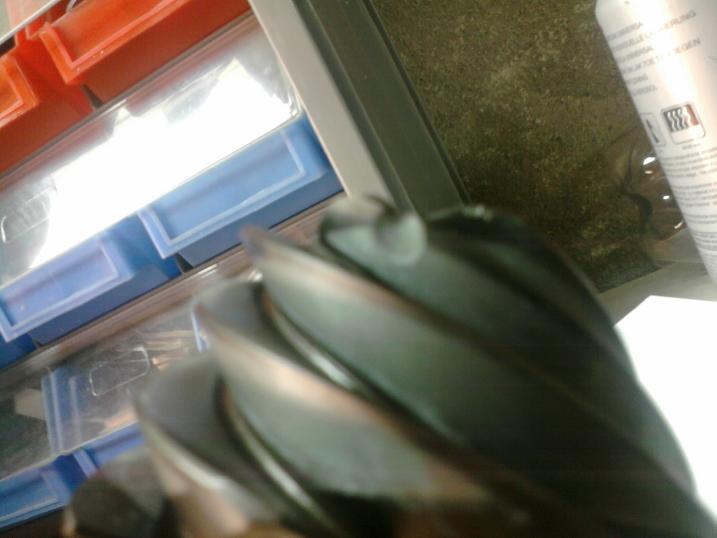

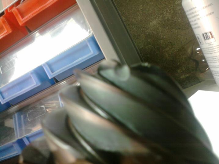

une dent du pont court est écaillée, ca ressemble a un choc.c'est pas gros, mais le mecano m'a dit que c'est mort, j'ai cherché a savoir si on ne pouvait pas refaire la piece, impossible c'est sémanté..

jerome, met moi des photos du pont, c'est quand même bizarre.
et même semanté , une denture ça ce resurface.(et un traitement de surface c'est réversible dans certain cas
donc tu met des photos, je te dit quoi faire.

pour jean mi: c'est la seule que j'ai, si elle est trop floue j'irai en faire une demain

bibou je te met ca de coté, je devais aller voir un gars qui refait des culasses, sur conseil d'un ami ferronier, j'ai rien a perdre a aller lui demander..

Un traitement de surface ca peut peut être se retirer, comme un film fin, mais lors de la cémentation c'est différent,  les molécules pénètrent dans l'acier et le modifient pour le durcir donc il n'y a rien de réversible (j'ai bossé sur des pignons de boite de vitesse chez ZF).
Et je doute qu'un dent réparée/resoudée/tout ce que tu veux tienne bien dans le temps, pour moi, il faut des pignons neufs quand ça arrive.
