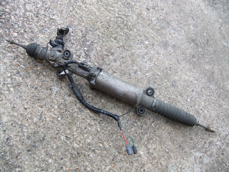

Bonsoir à tous !
Bon... dans l'attente de la réception de mon moteur, je cherche quelles améliorations (fiabilisation) je peux apporter à ma belle, j'ai lu qu'il était récurant que "la cosse", enfin le branchement de la direction assisté électrique pouvait causer problème et que la solution pour y remédier serait de souder les fils ! tant que j'ai un accès complet à ces derniers, je souhaiterai le faire, ci-joint une photo de l'assistance électrique. pourriez vous m'indiquer où je dois souder ? Merci ! ![]()
Ahh... et si vous pouviez me joindre quelques liens pour des collecteurs de RX8 (si possible en Europe, neuf ou d'occase) j'en ai trouvé un sur LBC qui doit certainement appartenir à un membre du forum ci joint le lien !
http://www.leboncoin.fr/equipement_auto ... htm?ca=2_s Si vous pouviez me donner votre avis ![]()

l'annonce est désactivée....tu as démonté la direction pour sortir le moteur?....tu soudes les câbles( le rouge et le vert) une fois la direction en place.
