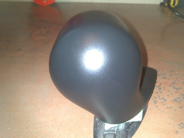

J'ai pas mal hésité pour ce pod, si vous pouviez mettre des photos de l'état dans lequel vous les avez reçu
voici les photos à réception, je pense que tu verra les petits défauts
Une fois repeint
C'est beaucoup mieux en effet !!!
Mais là où est situé le pod les défauts ne sont pas trop gênant, on peut pas les voire.
J'ai une amie qui m'a proposé de me faire la peinture (gratuit) donc je serais bête de pas le faire.
Tu as procédé comment pour le ponçage ?
C'est sur que ce n'est pas genant la ou il est situer, mais ma déformation professionnel m'enpeche de laisser comme ca
Pour le poncage, la partie arrondie a la cale a poncer, et les autres a la main, entre les grilles et la jonction grille/pod tu plis ton papier a poncer pour qui soit bien dur et tu peut a ce moment bien poncer les defauts de matières; j'ai utiliser du 240 à sec sachant qu'aprés j'ai mis de l'appret et ensuite reponcer au 600 a sec puis fignoler au 800 à l'eau
Si ton amie te l'apprete avec de l'appret de charge tu pourra ensuite rattraper tout les defaults, j'ai quand meme du faire 2 ou 3 raclages de mastic car des pores sont apparu aprés le premier poncage ![]()
Mon amie travail en tant que peintre pour les pièces d'avion.
Elle ne m'a pas parlé d’apprêt
Ils n'utilise pas de papier à poncer mais une sorte de scotch brite ...
Ben justement je peint moi aussi des avions... Ça s'appelle du surfacer en aéronautique, il ya aussi le PAC33, tu lui dit qu'elle mette ça, ou bien un epoxy,avec un guide de ponçage... Tu reponce et elle peint
Mimozarts a écrit :Ben justement je peint moi aussi des avions... Ça s'appelle du surfacer en aéronautique, il ya aussi le PAC33, tu lui dit qu'elle mette ça, ou bien un epoxy,avec un guide de ponçage... Tu reponce et elle peint
