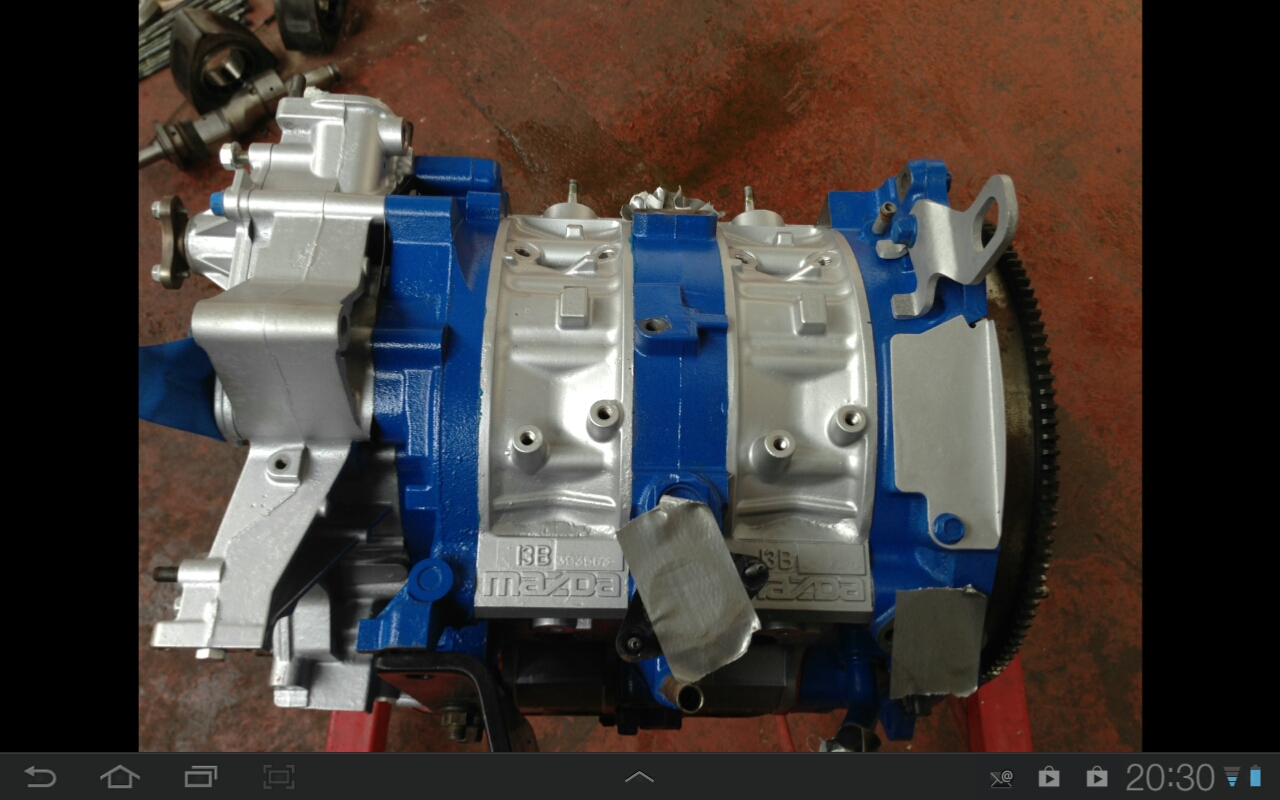

Fini! :D

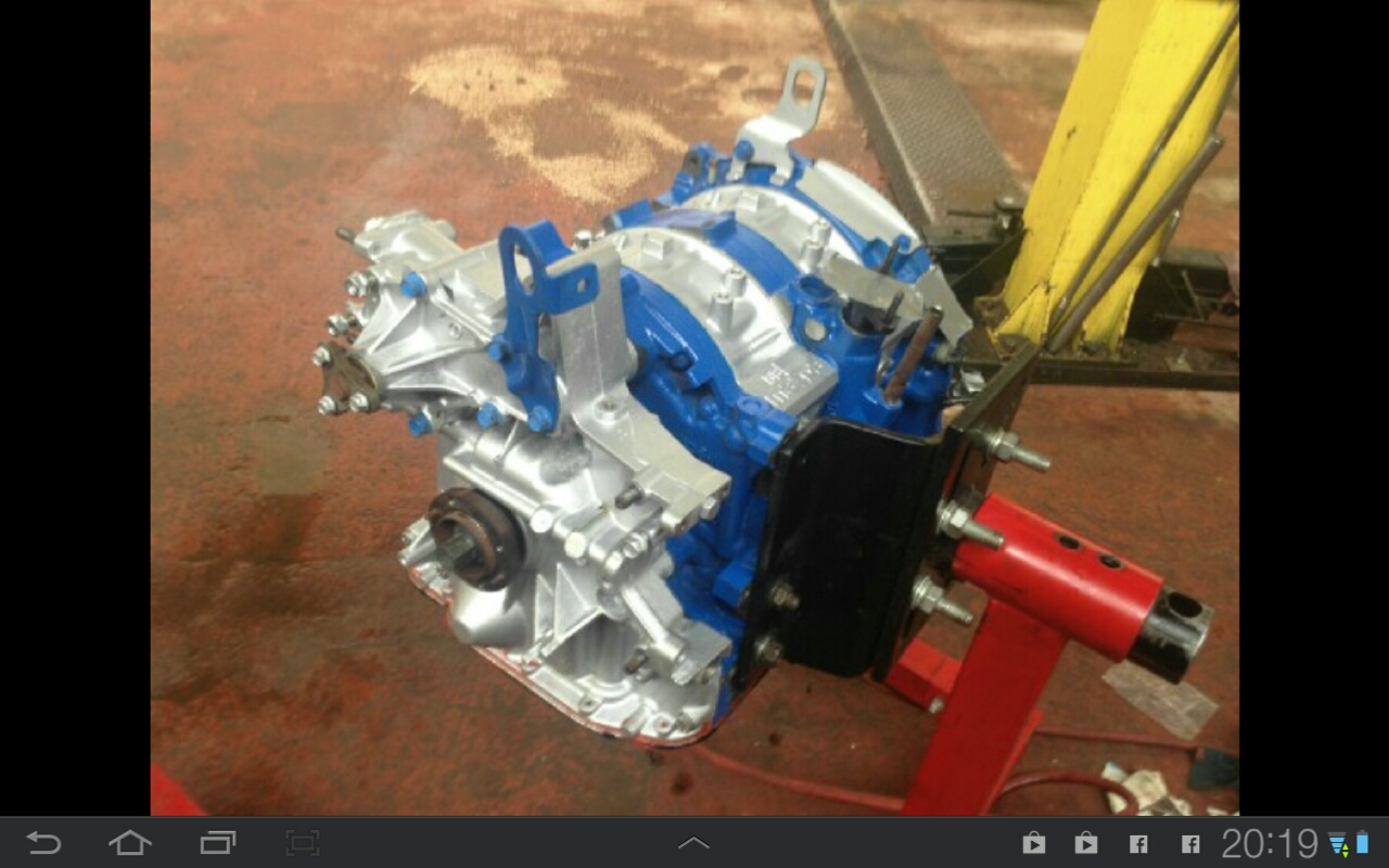

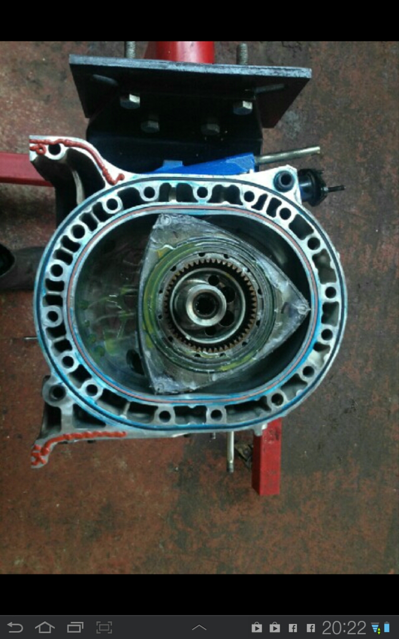

Quelques autres photos...
Comme on le voit, le problème des seals et gaskets est résolu. Sans supplément...

Désolé fab, j'y connais rien, mais c'est quoi toute cette graisse à l'intérieur ? :??:
en gros ça donne quoi à la remise en service du moteur ?
Re: Préparation de la RaspoutineX-8
Alors, la graisse blanche, épaisse, c'est pour aider au montage, en maintenant les seals en place.
L'huile jaune est une huile spéciale d'assemblage, bien épaisse aussi qui restera en place durant le transport.
Ce moteur était le ... 74ème refait par Ben!

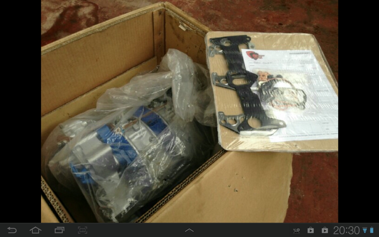

Question indiscrète : ça coûte combien d'envoyer un moteur en Grande Bretagne?
Le Chevalier Noir
66 € HTVA l'aller, 71 le retour. Apparemment, c'est en légère pente... :D
