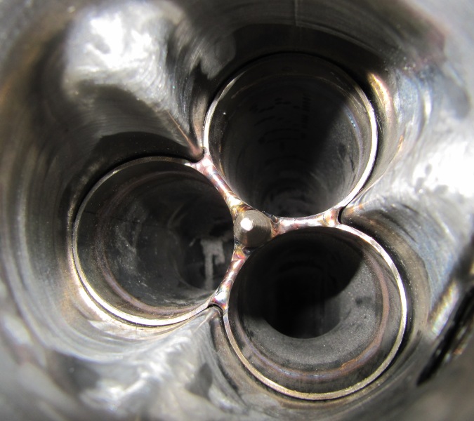

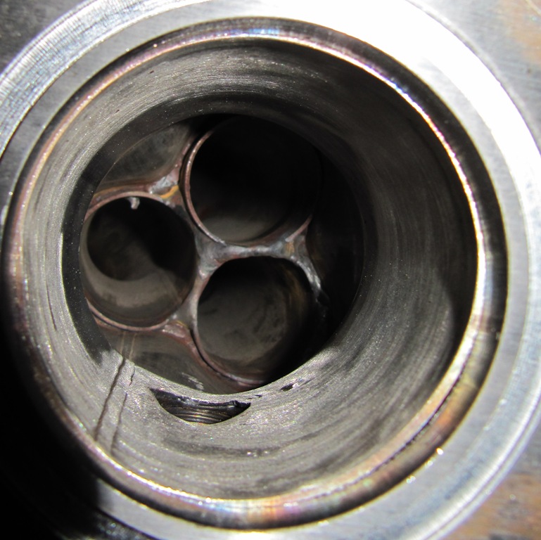

Le tube a été soudé trop haut, en temps normal cela passe juste sur ta marque de collecteur, mais il y a un peu de jeu.
Je ne peux pas prendre de photo de ma 8, elle est en mode bibelot_nico33 :D
Sur une autre marque de collecteur, on voit que le tube servant à l'alimentation en air de la pompe à air est placé plus bas
et pour finir sur une photo de cet autre collecteur que je trouve :love: :love: :love: :love:

L'intérieur du collecteur ;)
Une vue du Renesis
comparatif collecteur vs oem

je ne sais pas ce que c'est comme collecteur, mais ils sont différent au niveau de l’emmanchement.
c'est vrai que le miens est plus soigné au niveau des soudures et de la jonction des tubes vers le cata.
je fais des photos avec le support moteur aujourd'hui.
mais je pense qu'il y a de la latitude avec le collecteur et les trou (il n'y a qu'a voir les trou énorme sur le collecteur d'origine) pour ce convaincre de l'a peu prés du positionnement.
mais ça du être souder juste un poil haut... :??:
par contre je suis surpris de ne voir personne d'autre prendre une photo de son collecteur, ça prend 2 minute les gars,
vous braquer la roue, vous soulever le cache poussière, un téléphone avec flash et zou vous prenez la photo.. :salut:
