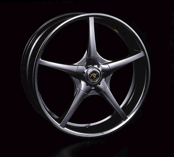

Bon je me suis lancé enfin car je suis tombé sur une affaire... Je sais que le Tsar me l'a déconseillé mais je tente quand même! (tetu mais pas foutu! :D :D :D )
je les ai vu en vrai et j'ai craqué, on verra bien ce que ça donne... Quelqu'un pourai me photoshoper les Kosei Racer en 19" sur une titanyum grey? :merci:
Wait and see...
;) :salut:

J'avoue qu'elle ont pas l'air mal ... si c'est pas indiscret, c'est dans quelle proportion ton "affaire" ?
Tsar te l'avait déconseillé pour le passage en 19" sur circuit ou simplement par ce que modèle posait problème ?
elles sont belle :love: , mais il faut avoir des beau disques et des beau étriers en dessous :cool:

Alors, je vais répondre à l'ensemble de vos questions bande de curieux! Donc les roulettes sont des fins de série, donc je les ai bien négocié. Elles sont en 19X8.5 ET 35, je vais sûrement monté des pneus 225/35/19. Tsar trouvait que les bâtons étaient trop fins et que ça nallai pas trop avec lensemble de la caisse. Donc je lai écouté quelques mois puis je suis tombé dessus et je dois dire que ce sont les seules jantes qui me font vraiment saliver donc, jai craqué... Par contre Tsarounet ma assuré que lon perdai quasi rien et que le confort restai excellent en 19, voici aussi ce qui ma décidé car, jétai pas loin de me prendre des enkei rp03 magnésium en 18... (faut bien que je l'écoute un peu sinon il va faire le gueule...) voili, je suis sur mon téléphone dou le style condencé du texte. Jatten donc de voir, logiquemen je devrai les avoir en début décembre mais je ne vais pas tout de suite les monté car jai un jeu de pneu neuf à rôder...

C'est vrai que c'est pas très épais, mais ca a de la gueule comme ca en photo. Oublie pas de poster tes clichés une fois monté >_<
l'essentiel c'est que ça te plaise :D , et puis en 19 ça va quand même bien claquer plutôt qu'en 18 maigrichon :D .
attention je disais que c'était confortable en 19 SI tu ne remet pas de pneus Bridg trop raides et bruyants sur les flancs, sinon bien évidemment ça sera pire.
laisse tes 18 au garage pour le circuit et montes nous vite tes 19 :yeah: , en plus la dimension est la même que moi en 8.5x19 ET35, tu verras ça sera parfait avec une bonne géométrie agressive :yeah: .
les pneus en 225-35-19 seront par contre non validés par le contrôle technique mais tu t'en fous je présumes vu que tu remettrais sûrement tes 18 à cette occasion ;) .

Je viens de faire le tableau de concordance des tailles, le 19/35/225 passe et le 19/40/225 aussi, mais le 19/40/235 non.
Donc d'après ce tableau je mets du 19/35/225 ou 235 ça passe... ;) :salut:

Qu'en dites-vous, avec ma sunlight silver? Au magasin on a posé la jante devant la voiture, je trouve que ça rend pas mal...Quelqu'un les a déjà, ici ?
Pas dégueu du tout. :salut:
Faudrait voir la masse de chaque jante... :??:
