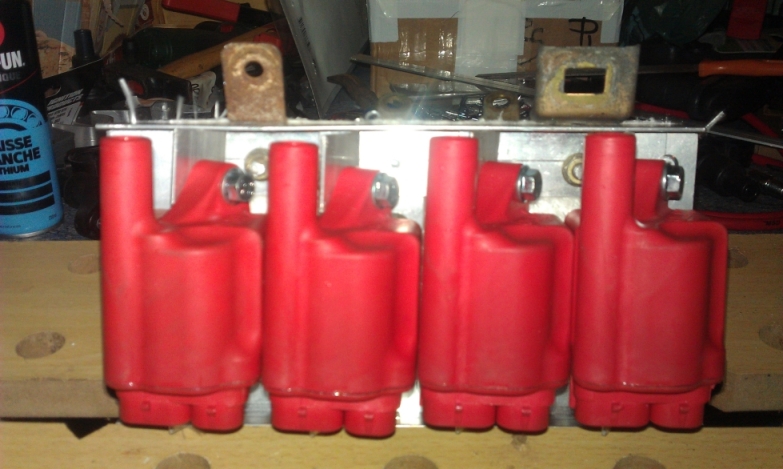

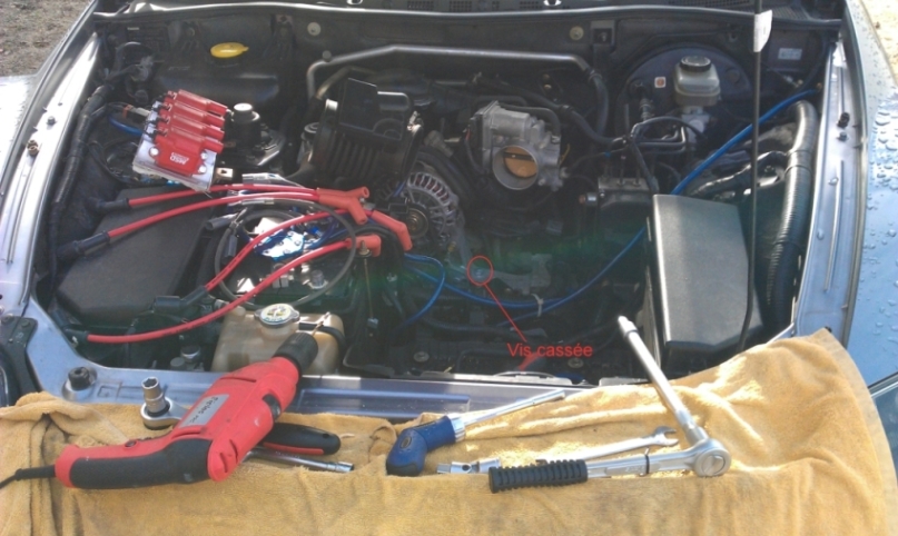

Bon ben ça y est, le montage s'est fini pour ma part samedi. Dans la douleur un peu car en remontant le support alu fait maison greffé sur le support d'origine, j'ai pété une vis le tenant dans le bloc moteur.... Un peu galère entre le perçage , le taraudage mais j'ai finalement réussi à remonter le tout.
Pour le support, sur les conseils de jmi, je suis parti sur la même base mais après un essai pour faire les V de chaque côté, et en voyant la tronche de ceux ci :D , j'ai finalement décidé de changer cette partie. J'ai donc opté pour une corniche légèrement pliée et fixée au support aux moyens de rivets pro multigrip. Ca tient très bien, les bobines ne bougent pas.
Ensuite, on adapte ce support sur le support d'origine en coupant 2 des 4 vis permettant de serrer les bobines. C'est là peut être que les V de jmi servent, à ne pas dégrader le support d'origine. Pour ma part, la modif arrière ne se fera jamais donc ce n'est pas grave.

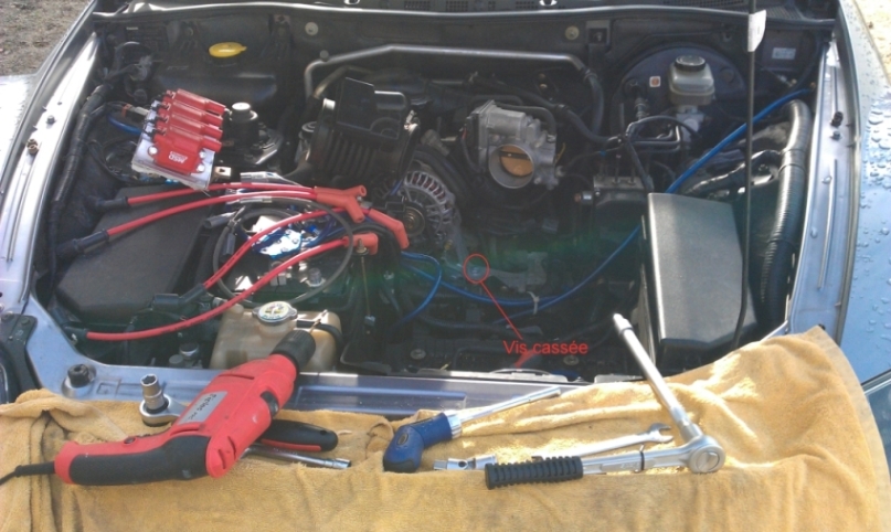

En direct de mon garage, il est 11h et j'attaque le montage de mes MSD! Souhaitez moi bonne chance :D
Le champ de bataile est prêt:
Désolé pour la mauvaise qualité, j'ai pris ça avec la pauvre caméra de ma tablette tactile, j'espére qu'il y a du monde sur le fofo ce matin au cas ou j'ai un souci :lol:
