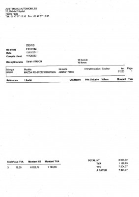

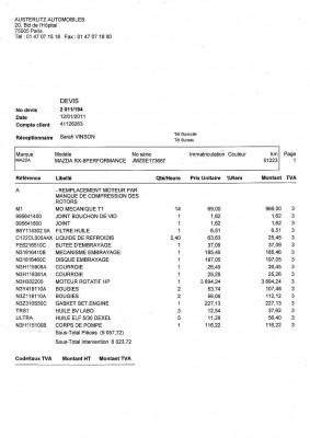

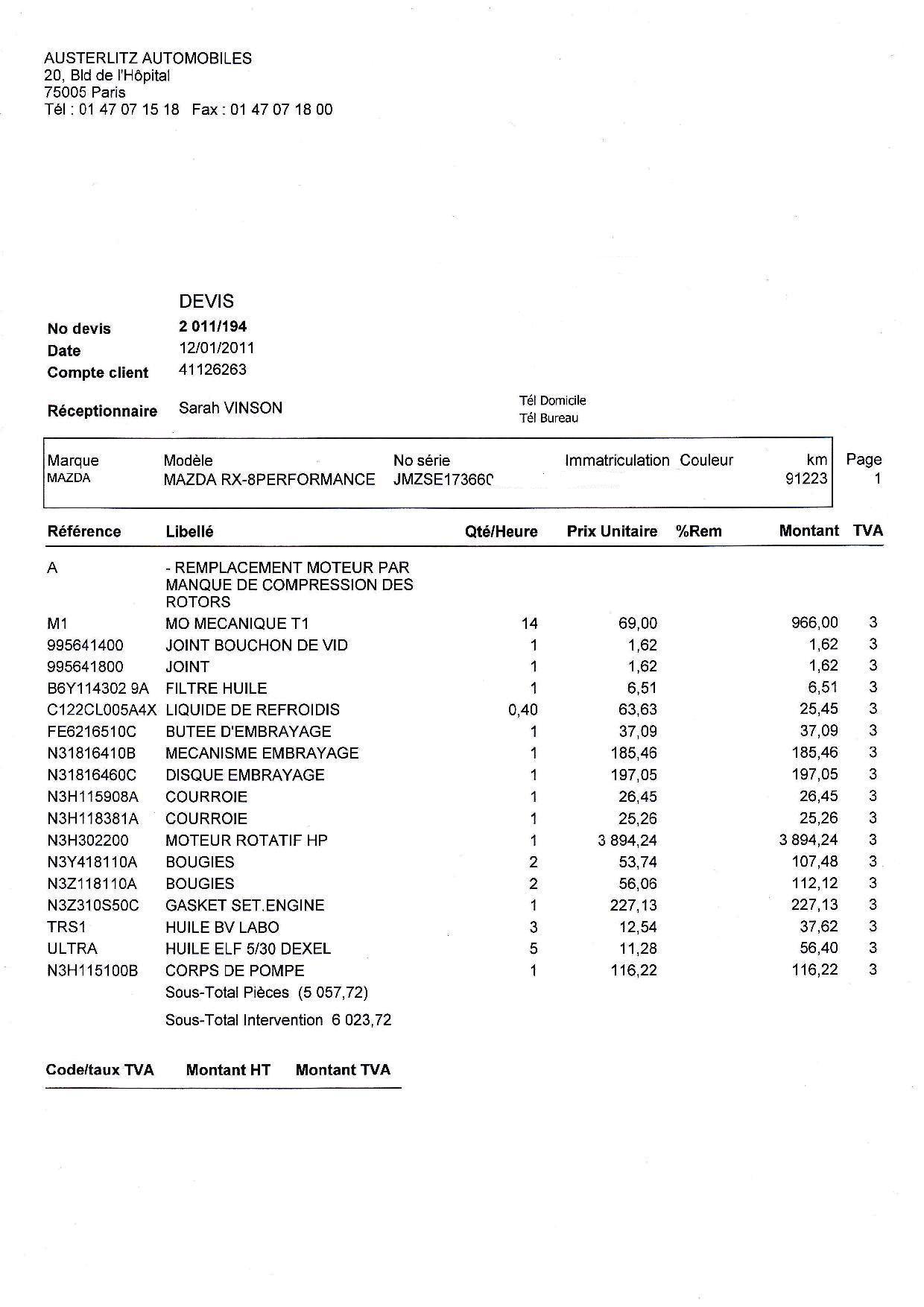

Devis reçu incluant le changement d'embrayage ...
Re: [95] nasp - 231cv Perf Crystal White Pearl ex SunlightSi
ça va c'est pas excessif si on compte tout ce qu'il y a en plus (comme l'embrayage)

purée il y a carrément moins de choses que dans mon devis pour le moteur ![]()
je crois même que c'est le devis le moins cher que j'ai vu jusqu'à présent sur le forum pour un moteur.
peux tu le poster dans le topic de doctissimo qui répertoriait les devis moteur neuf merci

C'est "pas cher"...
mais ce sont-ils posé la question de savoir si le changement du moteur était nécessaire ?
Aahh ? On me dit dans l'oreillette que ça rapporte moins si on change pas le moteur... Alors, vu comme ça, c'est sur que...
Tu peux économiser 11 € H.T. sur le devis, sachant qu'ils n'arriveront pas à faire renter le 5 ème litre d'huile dans le moteur !
D'ailleurs, vous avez vu ? Il est noté : huile Elf 5/30 Dexel
Allez, c'est reparti pour un tour ! ![]()
P.S.: d'après vous, Mazda commence à baisser les prix.
Ils doivent se dire que les gens vont commencer à se rendre compte de l'arnaque, peut-être...

son devis est "pas cher"car d'une part Mazda a un peu baissé le prix des blocs depuis l'année dernière, et il y a pratiquement pas d'éléments annexes au moteur en fait contrairement à ma facture et celle doctissimo sur ce topic : http://www.rx8france.com/forum/viewtopi ... 20&start=0

Concernant les devis précédents voici mes commentaires :
- (doctissimo) Capteur de position rotor devrait déjà être installé sur le nouveau bloc...
- (doctissimo) pompe a eau non changée
- différence de nombre d'heure de main d'oeuvre : 18,8h doctissimo, 18,2h tsar, 14h pour moi

Effectivement, 7204, ça va, c'est un bon prix !
