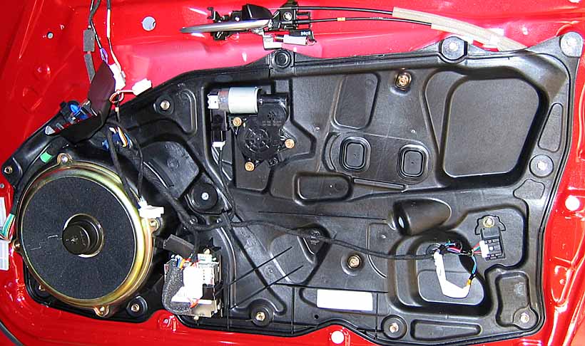

Baissez les deux vitres. Les panneaux triangulaire qui contiennent les tweeters stock s'enleve en un claquement de doigt. Prenez la partie basse et tirez dessus. Il sortira de son emplacement.
Déconnectez les tweeters. Vous verrez un connecteur recouvert de mousse. Appuyez dessus et tirez les cables.
