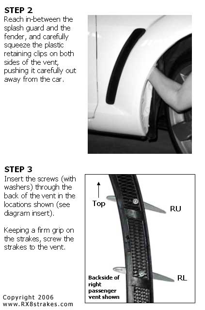

AILETTES+ROTOR AVANT
noreuh a écrit :
Nosferatu a écrit :
ça se démonte depuis le passage de roue :D
1° enlever clips passage de roue et écarter garniture (côté grilles latérales)
2° glisser ses petites mimines dedans et délocker la grille en haut et en bas
3° c'est tout :D
...m'appelle pas Noreuh mais bon :D
Rien à ajouter, c'est exactement ça et de plus y avait déjà qqun qui avait mis un post avec plus de détails sur le montage et démontage des clips des passages de roue, donc je ne voulais pas refaire tour à fait le même sujet :D

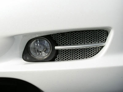

ils en vendent sur ebay (grilles alu)
j en ai acheté mais toujours pas monté :zzz:
RX8 PERFORMANCE 231 CV BLACK
:oh:
c'est facile à faire
noreuh
Messages : 3050
Message par noreuh »
:oh:
Ben il va falloir nous faire un post :D
Sinon ça c'est la prochaine étape je pense, oui oui je me spécialise dans les ailettes en tout genre :D :D

Je déconseille vivement l'utilisation de grilles du type "plaque trouée". Il faut plutôt s'orienter vers des grilles de fils de fer tissés, beaucoup plus perméables à l'air. On choisira du powdercoating noir plutôt que de la peinture, c'est beaucoup plus résistant. Enfin, pour un effet maximal, on les orientera de telle sorte que les carrés soient sur leur pointe, façon "diamant".
Voilà,
Fabrice

en fait je ne parlais pas des grilles mais bien des aillettes posées dessus, je ne compte pas changer mes grilles...Mais merci pour l'info qd même!

on a tous mis des noir peint et ca tiens super bien
tu peux meme mettre dfe la grille type cache radiateur que tu trouve a leroy merlin, lew notres proviennent de norauto
