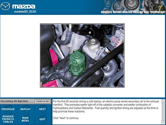

Bin c'est dans le "Learn and Training program".
Tu sais c'est le programme en flash dont j'ai mis le lien ici il y a quelques temps. C'est dans le module 3 vers la fin.
Voici une copie écran:
Oui, c'est la pompe d'air secondaire. Elle ne stocke pas les gaz d'échappement et n'est pas une soupape / valve.
Lis ce qui est écrit en Anglais dessous, ça n'a rien à voir avec ce que tu expliquais.
R
R
Pardon,
"Pour les 60 premières secondes pendant un démarrage froid, une pompe électrique envoie l'air secondaire à la tubulure d'échappement. Ceci favorise un allumage plus tôt du convertisseur catalytique et de la combustion plus tôt des hydrocarbures et de l'oxyde de carbone. La quantité de carburant et la synchronisation d'allumage sont ajustées actuellement d'aider à favoriser ces réactions."
Voilà, l'erreur est juste? :cool:
Oui, cette fois c'est bien juste!
En fait, pour démarrer et fonctionner à froid, le moteur a besoin d'un mélange très riche. Ceci entraîne un rejet accru d'HC (hydrocarbures) imbrûlés dans l'atmosphère et aussi ralenti le réchauffement du catalyseur. Une pompe à air envoye donc un supplément d'air après le moteur (dans le collecteur d'échappement) afin de complèter la combustion qui jusque là manquait d'air (mélange riche), ce qui augmente la température (réchauffement plus rapide du catalyseur an aval). Aussi, il y a maintenant assez d'air pour une meilleure oxydation des HC dans le catalyseur qui est une réaction elle-même exothermique (= avec dégagement de chaleur).
Les autres paramètres qui sont réglés sont, entre autres, l'allumage qui peut être retardé ce qui encore augmente la température des gaz d'échappement.
