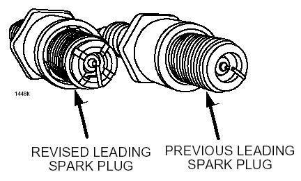

Au changement des bougies à 30000km , plaçé déja les deux modèles . Simples en haut et croisées en bas . :??:
Uploaded with ImageShack.us
